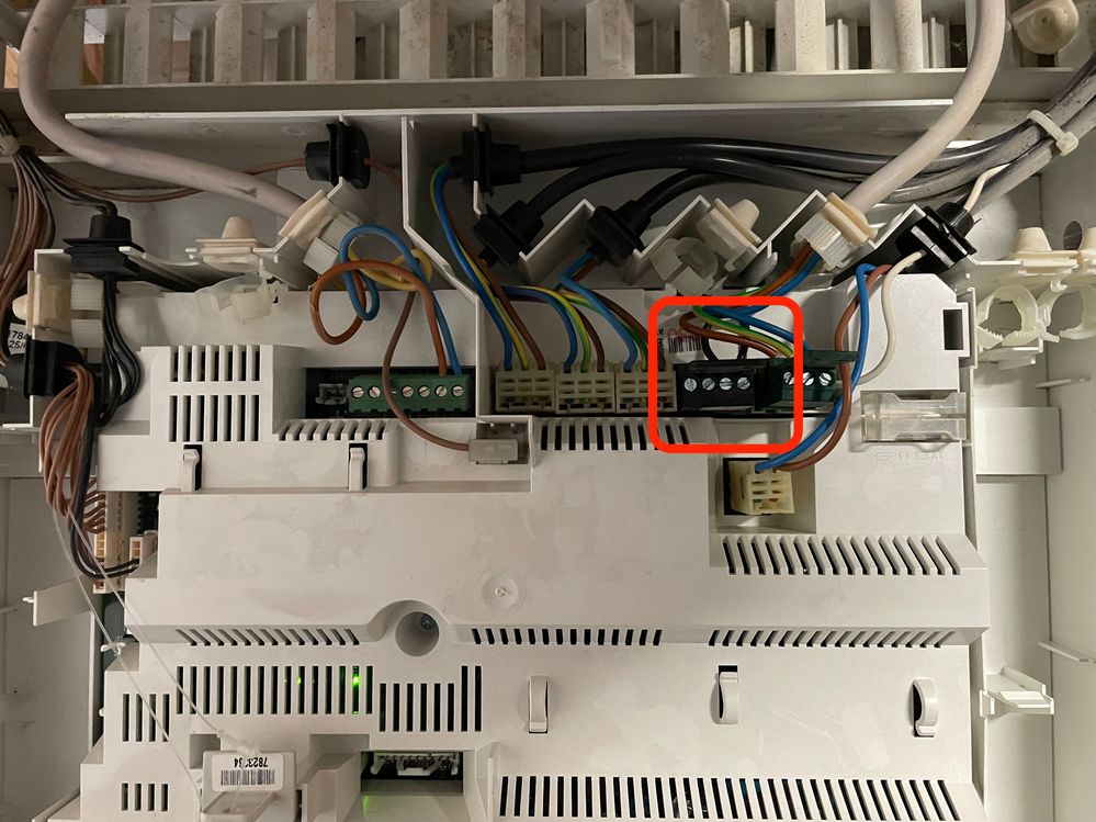

Hi,
ist der markierte Stecker die Schnittstelle "96"? Ich vermute mal ja, da er die Brücke enthält.
Ziehe den Stecker mal ab und leuchte mit der Lampe rein. Dort müsste irgendwas stehen.

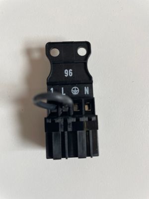

Wenn man reinleuchtet steht da nichts, aber auf dem Stecker selbst! Und da der Stecker Schraubklemmen hat, kann ich da ganz einfach mal einen Schalter einbauen und testen. Das mach ich dann wenn die Heizsaison wieder losgeht, wird ja bald soweit sein...
Ist aber wohl mehr Spielerei, ich denke das Hauptproblem ist, dass die Anlage hoffnungslos überdimensioniert ist. Ich kann wohl seltener takten, müsste dazu aber die Vorlauftemperatur anheben, sonst kühlen die Räume zu stark aus. Ich bin mal gespannt wie gut das am Ende funktioniert.
Leider verlangen die Heinzungsbauer derzeit Mondpreise für WP.
Super! Da geht probieren über Studieren. Langsam mit den Zeiten länger werden und erst stoppen,
wenn im WZ die Behaglichkeit leidet. Das ist dann allemal besser, als ständiges an/aus- Takten.
Mmmh, ich glaube das funktioniert nicht wirklich...
Das Problem ist: ich kann ja nur umschalten in den reduzierten Betrieb. Dort müsste ich die Temperatur ziemlich niedrig einstellen, damit es funktioniert, da der Brenner in diesem Zustand ja gar nicht angehen sollte. Das Problem dabei ist, dass die Anlage über Nacht automatisch in den reduzierten Betrieb wechselt, und das kann man wohl nicht verhindern (zumindest hab ich nix gefunden). Wenn's draußen kälter wird, wird das dann dazu führen, dass die Bude zu kalt wird.
Oder hab ich da was übersehen?
...über Nacht automatisch in den reduzierten Betrieb wechselt...
Das kann man einstellen, indem die Heizzeit von 0-24 Uhr gesetzt wird. Sollte in deiner Bedienungsanl.
stehen, wie das geht.
