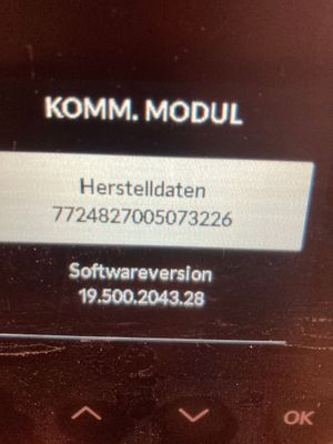

könntest du mir bitte die Herstellnummer des Vitodens und die des verbauten Kommunikationsmoduls mitteilen, damit ich einen genaueren Blick darauf werfen kann?
Beide Herstellnummern haben 16 Stellen und beginnen mit 7. Die des Vitodens findest du auf dem Typenschild der Anlage, die des Kommunikationsmoduls kann über das Menü der Anlage unter Menü - Informationen - Gerätestatus - WLAN (bezeichnet als "Herstell-Daten") abgerufen werden.

  • Hallo Chris, habe dir die beiden Nr. abfotografiert.
Hallo Edie,
danke für die Fotos.
Der Fehler E10 bedeutet, dass keine Verbindung zum Router hergestellt werden kann. Da der GigaCube doch relativ nah an der Anlage steht, gehe ich nicht davon aus, dass die Signalstärke das Problem ist, stelle aber bitte sicher, dass die Systemvoraussetzungen erfüllt sind:
