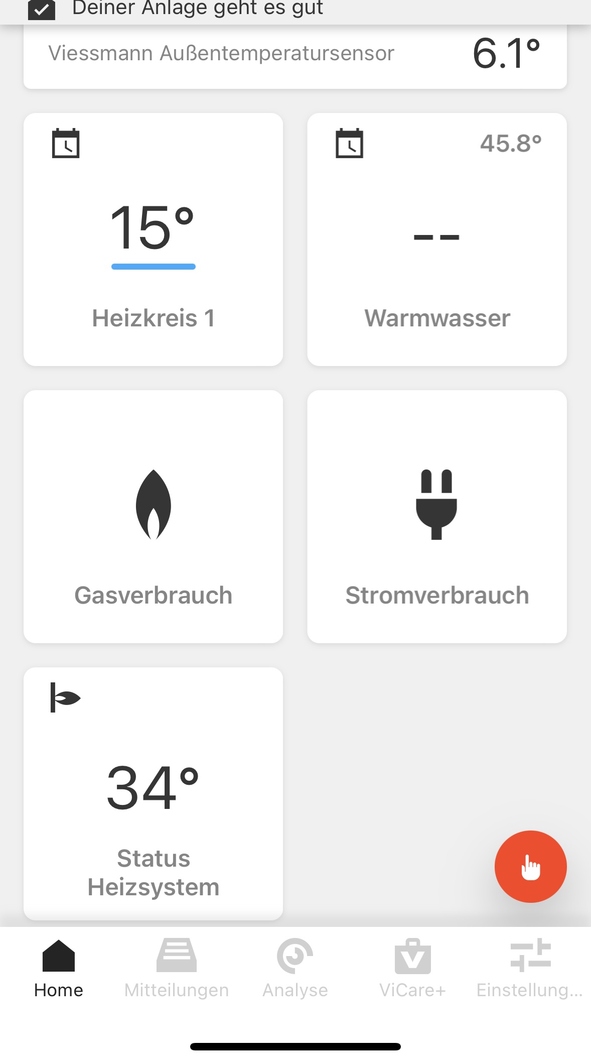

irgend etwas funktioniert bei meinen Einstellungen nicht. Finde jedoch nicht das Problem.
die Heizung müsste bei den Temperaturen heizen, tut sie aber nicht.
Habe mal  Bilder der Einstellungen mit eingestellt.
was mache ich verkehrt?
Stimmt das Datum in deiner Heizung?
Sieht so aus als ob deine Heizung im Zeitplan für Montag läuft? (reduziert bis 10 Uhr)..

Oh Mann, das ist ja fast peinlich.
Das Datum ist falsch eingestellt gewesen. Habe es nach der Installation durch den Fachbetrieb nicht mehr kontrolliert
