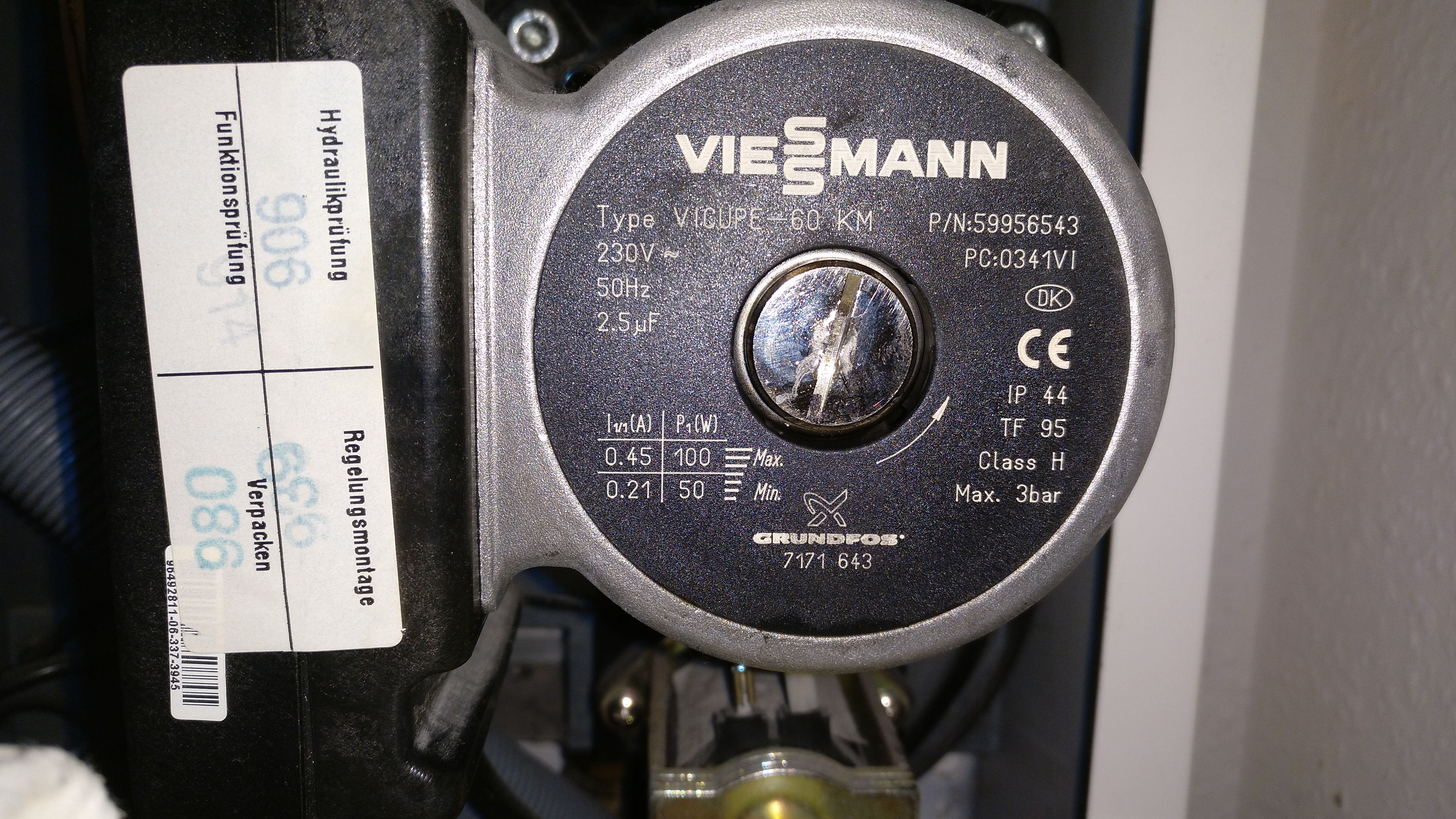

Seit heute früh macht die Anlage häßliche Geräusche. Wenn ich die zentrale Schraube dieser Pumpe (sh. Bild) löse, hört es auf, geht aber gleich wieder los, wenn ich die Schraube wieder anziehe. Die Pumpe, vor 6 Jahren getauscht, ist nicht fest und läßt sich frei drehen.
Hat jemand hierzu eine Idee?
Und, da ich mich nun mit dem Austausch der Heizung trage, hat jemand eine gute Empfehlung für eine alternative Heizungsfirma?
Starke Geräusche sollten eigentlich gar nicht auftreten. Eventuell ein Lagerschaden ? Der würde allerdings nicht die hohen Temperaturen beim WW erklären.
