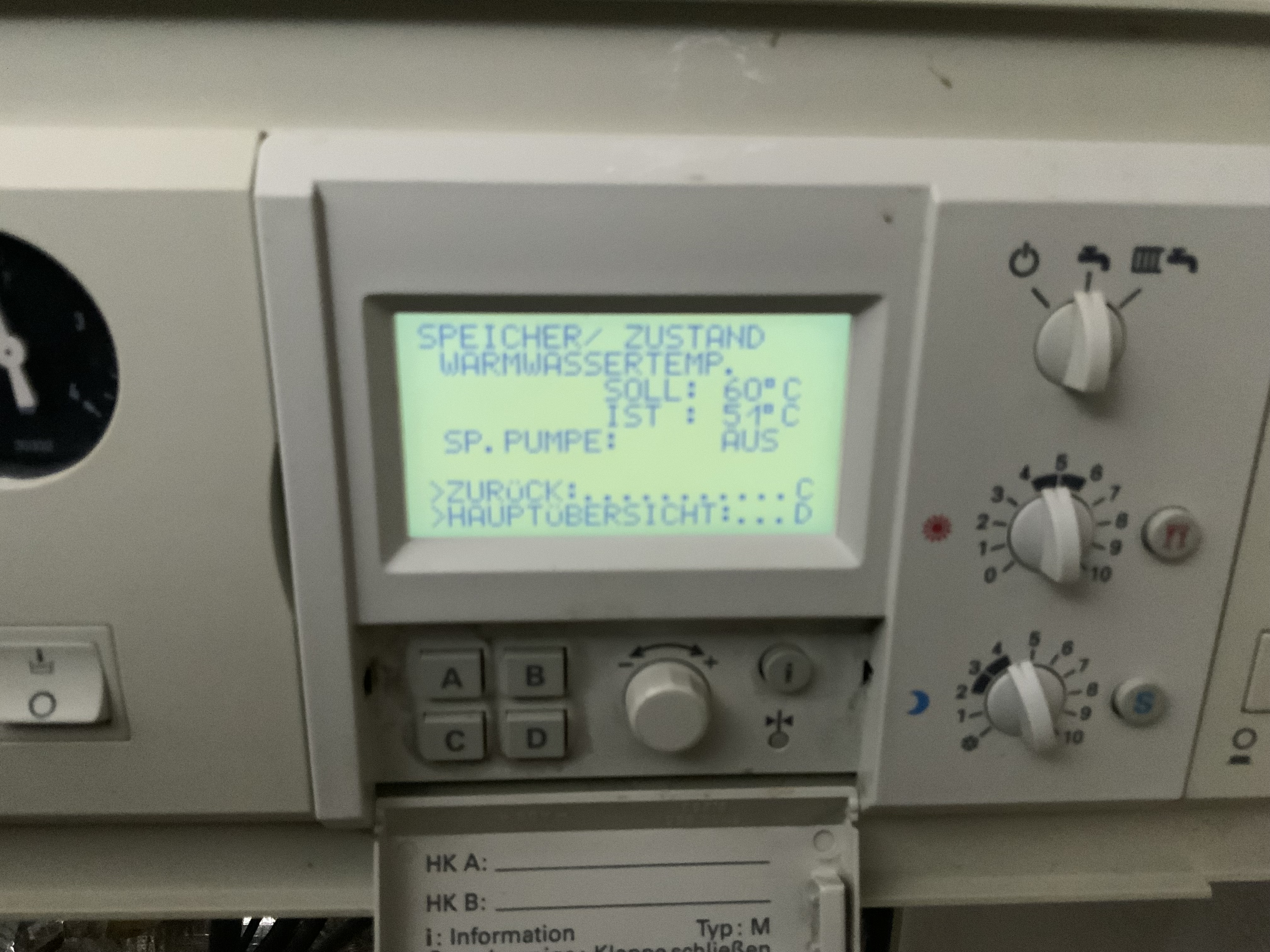

Vitodens 200 WB2 mit Comfortrol WW heizt nicht auf
folgendes Problem:
In Stellung WW: Temp. Speicher  IST wesentlich niedriger als SOLL, Speicherpumpe trotzdem aus. Alles versucht, auch Zeiten verändert. Nichts hilft. Nur im Partymodus läuft die Speicherpumpe.
KEINE Fehlermeldung
Heizung war vor einiger Zeit mal stromlos, da Sicherung ausgeschaltet wurde.
Relaistest und Sensortest ok.
Allgemein: Heizung mit WW-Speicher, zwei Heizkreise, einer davon mit Mischer, Solaranlage hängt am Speicher
Für Tipps wäre ich dankbar, da ich nahe der Verzweifelung bin.

Betriebsartanzeige passt.
vom Speicher wurde entnommen, Waschmaschine, Spülmaschine, Tochter 🙂
hab das Problem seit mehreren Tagen, hab die SOLL extra hoch gestellt für Testzweck
VR20 ist die aufgesteckte Platine?

steht korrekt auf 000:003
Was mir aufgefallen ist, beim Wert 047 (laut Anleitung Speichertemperaturwert) ist der Wert 047: 255
Zudem taucht dieser Wert oft da auf wo eigentlich nur - - - angegeben ist.
Schöne Grüße
Kai
