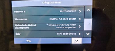

Hallo @ThoHof
Versuchen Sie, das Geräteschema im Boot-Assistenten auf HK1 und HK2 einzustellen, stellen Sie HK1 im Menü auf Aus-Betrieb und versuchen Sie, den Eingang an Pin 96 zu schließen.
Ich denke, das sollte die interne Pumpe antreiben.

Hallo @ThoHof
Bei einem eingebauten Zwischenspeicher geht die Kesselsteuerung davon aus, dass beide Heizkreise HK1 und HK2 hinter dem Zwischenspeicher installiert sind. Wird im Speicher die Solltemperatur VL der Heizkreise erreicht oder überschritten, schaltet die Kesselpumpe nicht ein. Zur Durchmischung des Speichers wäre die Aufrüstung einer externen Pumpe erforderlich, die vom Kessel aus als HK1 mit externer Anforderung gesteuert würde. Mit einer Kesselpumpe ist dies laut Ihrem Anlagenschema leider nicht realisierbar.
Oder Sie schließen diese externe Pumpe einfach parallel zum Betrieb der elektrischen Heizung an, die über eine Zeitschaltuhr gesteuert wird, um die Pumpe ein- und auszuschalten.
