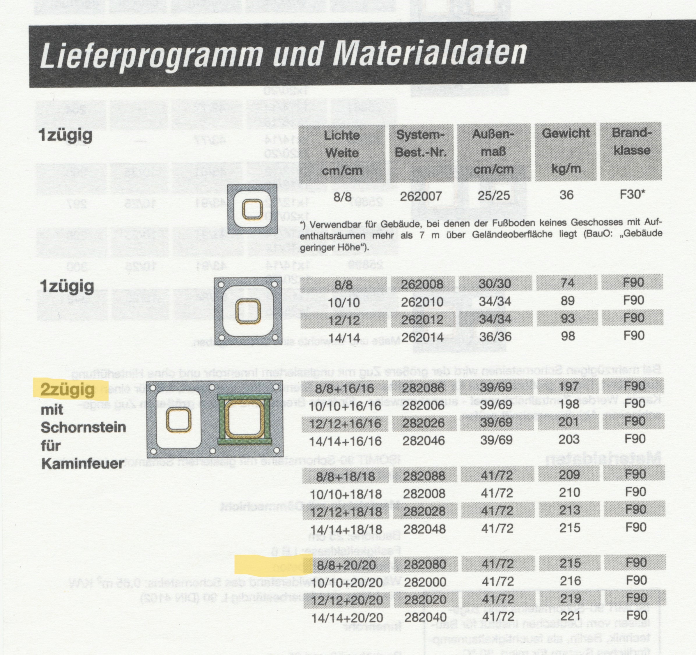

Das eigentliche innere Abgasrohr muss einen Durchmesser von 60 mm haben. Was hat dein Keramikrohr?

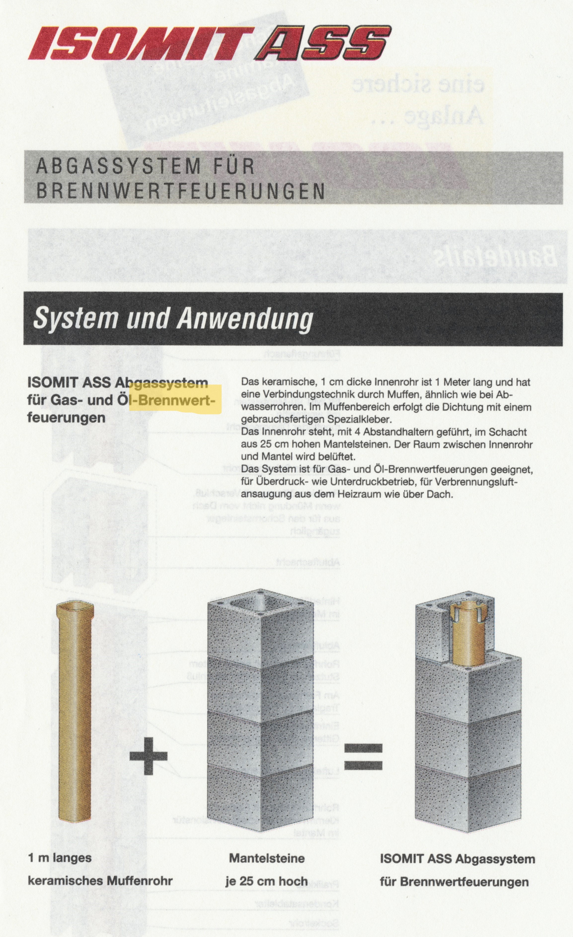

Isomit ASS Abgassystem ist für Gas- und Öl-Brennwertfeuerungen Zugelassen. Das keramisches Muffen röhr ist quadratisch. Lichte Weite 8x8 cm.

seit 24 Jahren benutze ich raumluftunabhängige Brennwerttherme. Der Schornstein Isomit ASS, ist 10 m hoch. Aufbau s. Bild. Warum soll ich ein 60 mm Abgasrohr (Kunststoff) installieren? Im Schamotterohr, laut dem Verkäufer vor 25 Jahren, auch in 100 Jahren wird es keine Risse geben! Heute nach 25 Jahren kann ich das bestätigen, auch die Messungen (Schornsteinfegermeister) sind perfekt.
ASU.
Das mit den Mantelsteinen hattest ja nicht geschrieben. Es soll auch schon User gegeben haben, welche das Keramik-Rohr mit Mineralwolle ummanteln.
Du bräuchtest also ein Übergangsstück von 60mm Abgasrohr auf das Keramikrohr ? Und endet das Keramikrohr auf Höhe Therme ?

der Vorteil der Viessmanntherme Vitodens 200-W bei mir ist, dass die im Vergleich zu aktuelle Therme 200 mm kleine ist, sodass Mann auf dem KAS den AZ-Adapter 60/100 auf 80/125 zuerst anbringen kann/muss. Weiter über zwei Bögen 80/125 mm und ein kurzes Rohr wird, so wie jetzt, an das 80 Anschluss im Schornstein angeschlossen. Das Keramikrohr fängt an ca. 50 cm über OKFB wo auch das schlauch für Kondensat angebracht ist.
