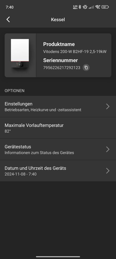

Seit gestern wirft meine Anlage Vitodens 200-W B2HF-19 2,5-19kW den Fehler "Raumtemperatursensor HK 1 nicht vorhanden" Störung F.574.
Parallel dazu gab es auch den Fehler, dass mein ViCare Klimasensor im Wohnzimmer nicht mehr erreichbar ist.
Ich vermutete dass die Batterie des Klimasensors eventuell leer wurde und habe diese gewechselt und den Klimasensor neu angelernt. Nach dem Anlernen hatte ich eine Zeit lang den Fehler, dass die Batterie des Klimasensors schwach ist (Anzeige war bei 0%). Das hat sich aber im Laufe des Abends behoben.
Was bleibt ist der Fehler F.574, den der Kessel wirft.
Meine Anlage ist witterungsgeführt ohne Raumtemperatureinfluss.
Sobald ich versuche den Parameter 933.6 auf den Wert 4 zu stellen, springt dieser direkt wieder auf die 7.
Meine wage Vermutung wäre, dass die Intelligent Heat Control meinen Klimasensor im Wohnzimmer verwendet hat und nun diesen nicht mehr findet?
Anbei Screenshots aus der App:
Vorab vielen Dank.
