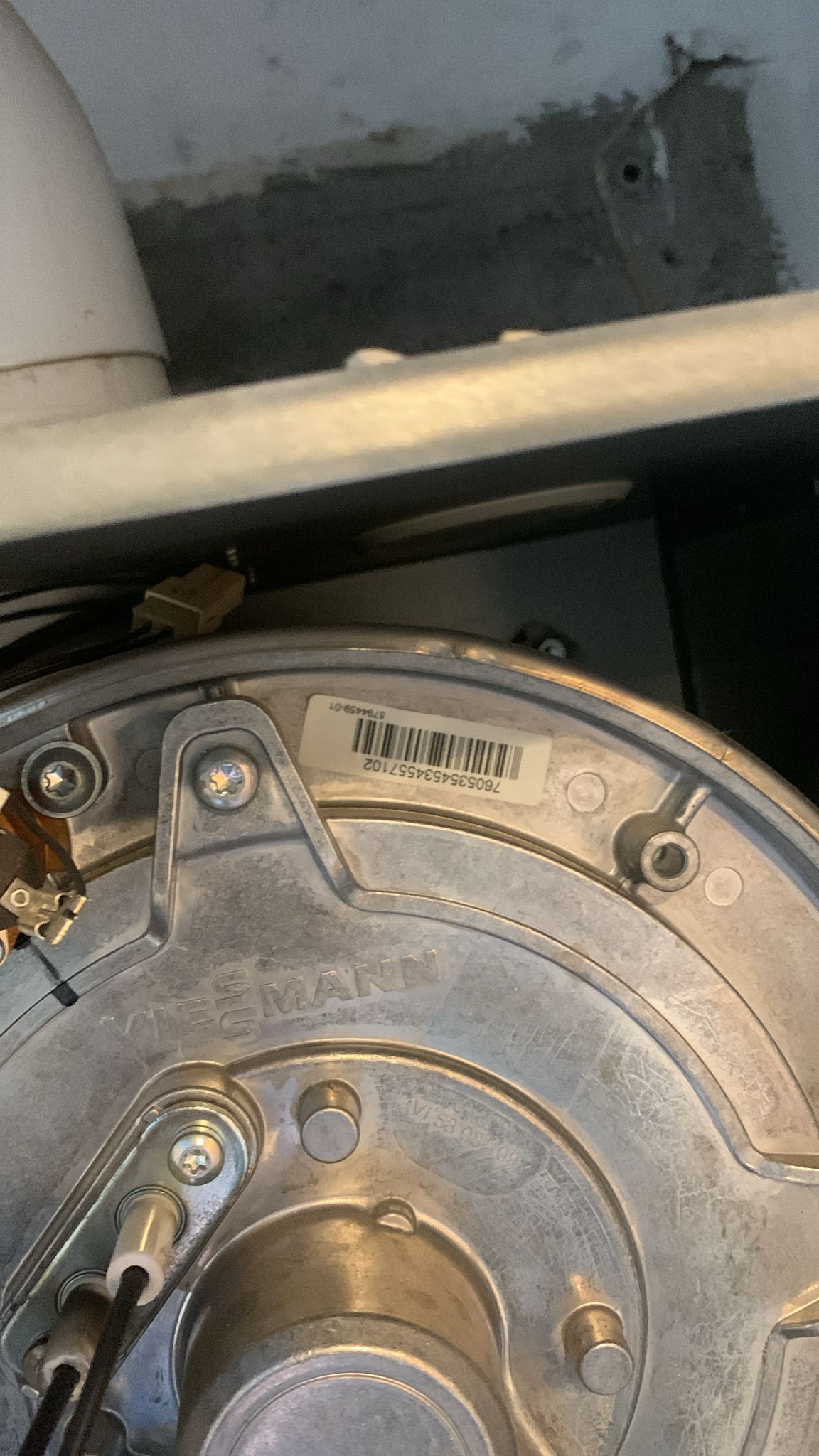

Ist es diese 7605354534557102 bzw. 957138411932154000?
leider nein.
oben am Gerät ist ein 10 * 10 cm großer Aufkleber mit dem Typenschild.
 Vielen Dank! Ich hoffe, dies ist nun die richtige?
