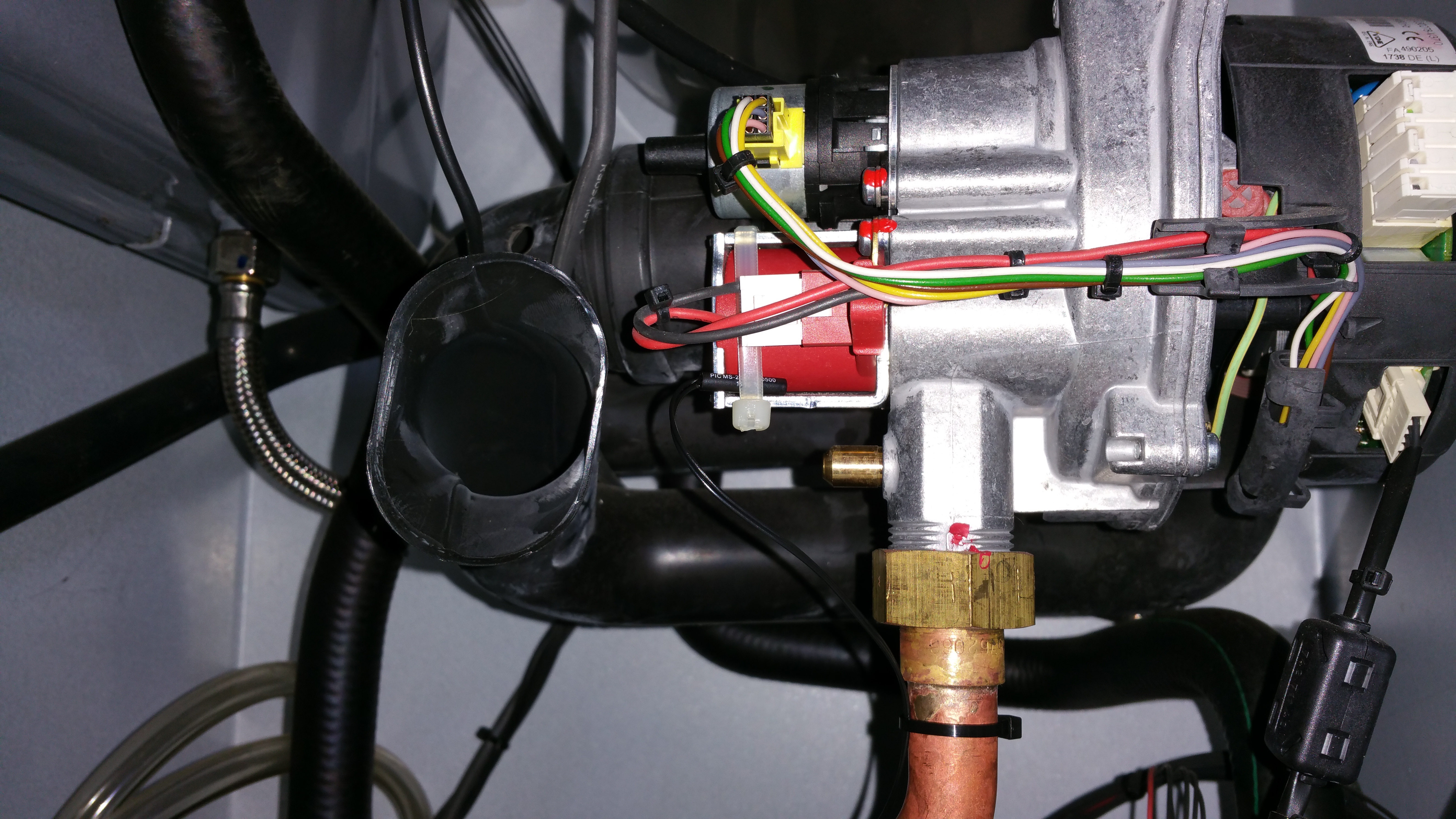

Gelöst!
Und noch dazu ultra-easy und noninvasiv.
Per Kabelbinder einen Reed-Kontakt an das Magnetventil vom Gasregler und fertig.
Funktioniert perfekt, dauert eine Minute einzubauen und ein paar Sekunden wieder auszubauen.

Gelöst!
genial!
