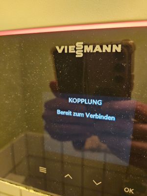

Guten Tag,
wie einige andere habe auch ich das Problem, das ich meine Anlage nicht mit der App verbinden kann.
Ich verwende Android auf meinem Handy.
Ich komme bis zu dem Punkt an dem ich in der App das Viessmann Wifi auswählen soll.
Mein Handy ist auch mit dem Viessmann Wifi verbunden aber die App findet die Heizung trotzdem nicht.

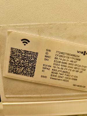

TitelHerstellnummer
Vitodens 200-W B2KF-19 2,5-19kW7956241204615129
RF-Modul7724827060498224
