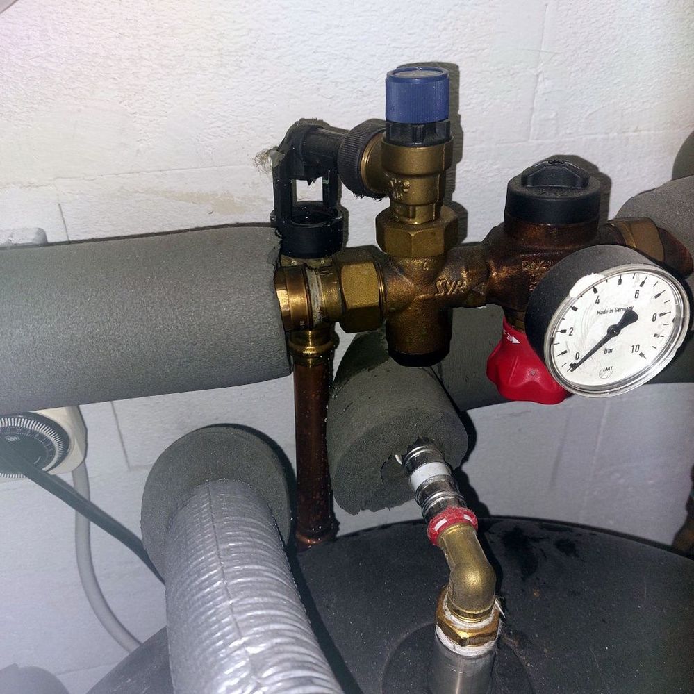

@B-Z: Hast mal den Schlauch gelöst,ob die Ventile noch dicht sind ? Wäre ja die einzige Stelle,wo Kaltwasser eindringen könnte.
Der Schlauch ist nicht fest installiert, sondern wurde von dem Wartungstechniker einfach drangelassen.
Die Zapfstelle befindet sich aber hinter einer Sicherheitsbaugruppe, oder wie auch immer sich das nennt.
Hinter einer Sicherheitsgruppe ? Kann es sein,dass die auch einen Druckminderer hat ? Und wenn dann noch die Ventile nicht richtig schließen,hättest das Rätsel gelöst. Es reicht ja,den Schlauch zu lösen. Da sieht man schon,ob da was tropft
So sieht das Teil aus.
Links davon geht es zu dem Wasserhahn, wo dann der Befüllschlauch dran ist.
Das ist der Zustand, nachdem ich den Haupthahn für das Wasser bereits wieder aufgedreht hatte.
Ich bin dann direkt auf den Dachboden und habe dieses Foto gemacht.
Manometer stand auf 0 Bar und hinten tröpfelte es leicht.
Der Wasserhahn mit dem Füllschlauch für die Heizung war allerdings abgedreht.
Der Anschluss,der nach unten geht,dürfte das MAG für den Speicher sein oder ? Und ich denke,dass die Ventile nicht mehr richtig abdichten. Wie alt ist die SG und wie alt die Ventile ?
Das MAG sitzt auch im linken Bereich, auf dem Weg zum Wasserhahn.
