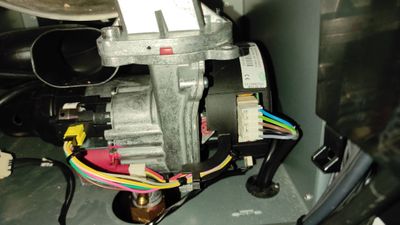

foto bitte geöfnetes gerät brenner gasventil lüfter
Das Gerät ist ein vitodens 333f B3TE mit 19 kW. Baujahr Oktober 2018, meines Wissens eines der ersten mit der neuen Regelung. Die Regelung hat unzählige Macken.
mecker nicht auf die reglung die reglung kann nur so arbeiten wie sie informationen bekommt (sensor usw)
die drucksensor wird im radiallüfter mit gasventil dargestellt es ist ein bauteil weil alles aufeinander abgestimmt sein mus mann kan nichts ersetzen an diesen teil mus komplet ausgetauscht werden.

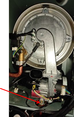

Wo und wie kann man den Gasfließdruck denn messen? Gibt es eine definierte Messstelle?
Hallo Hlbot,
Gasdruckmessung muss der Heizungsbauer machen an der im Bild mit dem roten Pfeil markierten Anschluss.
Ideal währe:
1.) Einen Kalibrierungsvorgang messen. Dieser ist der erste Start nach (Wieder-) Einschalten 230V.
2.) Die ganze Bandbreite der Modulation simulieren durch Start der Funktion "Grundlast". Dabei startet der Brenner normal recht hoch und moduliert dann kontinuierlich auf die minimum Modulation und braucht auch ca 1 Minute dafür. Achtung: Bei aktivierter Sturmschaltung wird während des Aktivzeitfensters die minimale Modulation nicht angefahren weil die Sicherungstechnik Priorität hat und einen höheren Wert vorgibt.
Ich habe das Messgerätedisplay in beiden Fällen mit dem Handy abgefilmt um das Verhalten zu dokumentieren.
