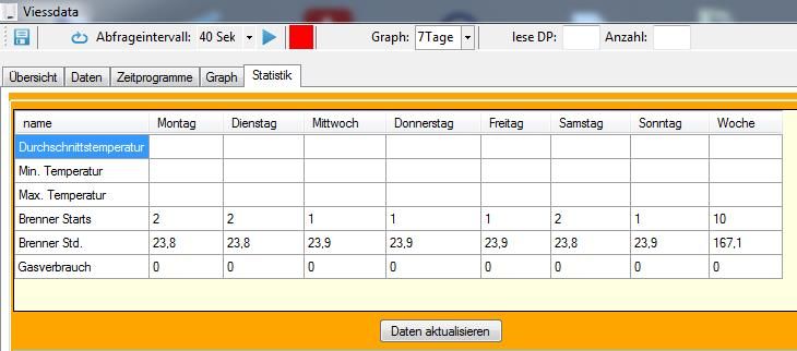

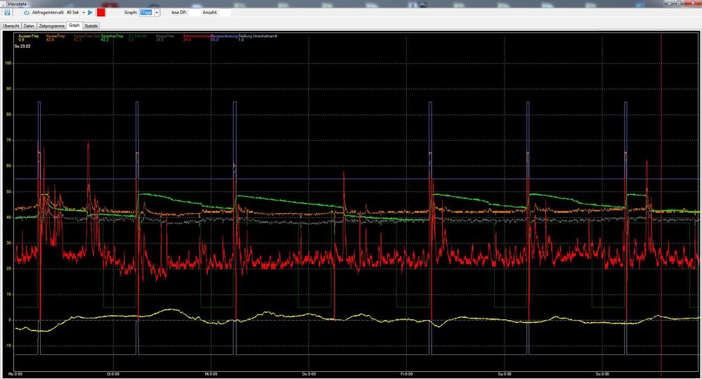

Hier mal die Daten von letzter Woche, also 7 Tage.
Und hier die Statistik. Wenn man bedenkt. das jeden Tag ein Systemcheck gefahren wird bei dem 1 Takt anfällt ist das hier kaum zu toppen. Also von 168 möglichen Wochenstunden 167,1h Brennerlaufzeit und dabei 10 x getaktet liegt jeder Takt statistisch bei 16,7 Stunden laufzeit.
Da durchgehend über 20% moduliert wird finden auch keine Sturmschaltungen statt.
Grüsse Leuchtturm83

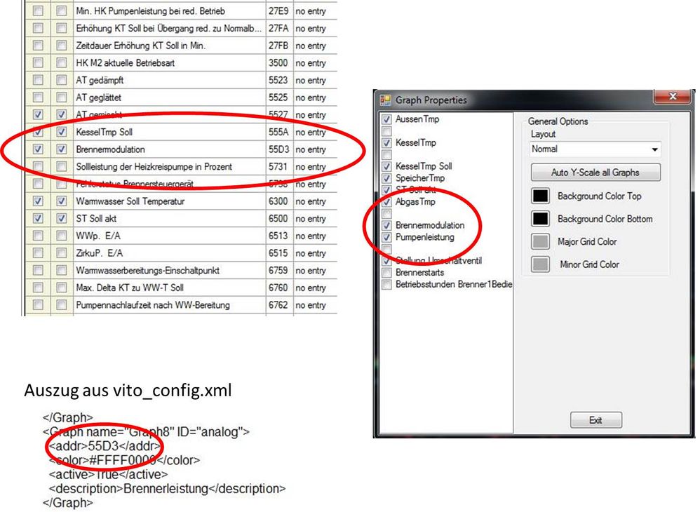

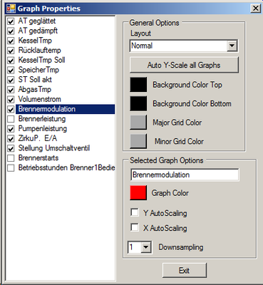

Moin @Leuchtturm83 !
die vergangene Nacht hab ich leider verpasst, wobei bei uns nachts die Heizung eh aus ist, es uns also wahrscheinlich (bezüglich der Sturmabschaltung) auch nicht weiter gebracht hätte.
Könntest du mir noch einen Gefallen tun, und checken, ob bei dir in den Grafikoptionen (rechte Maustaste in der Grafik) wirklich "Brennermodulation" und nicht "Brennerleistung" angehakt ist?!
Beides wird rot dargestellt....
Es wäre ja schon ne ziemliche Verar...., wenn die 200 weiter runter moduliert als die 300, wo das ja in den Verkaufsprospekten anders dargestellt wird.
Danke & Grüsse!
Phil
Hallo HerrP,
Schade das du die Sturmfront verpasst hast. Bei mir sind von Heutemorgen bis jetzt 6 Sturmschaltungen angefallen.
Hier meine Konfigdaten der Brennerleistung.
Die tatsächliche Leistung kannst du aber am Besten am Gaszähler feststellen.
Grüsse Leuchtturm83

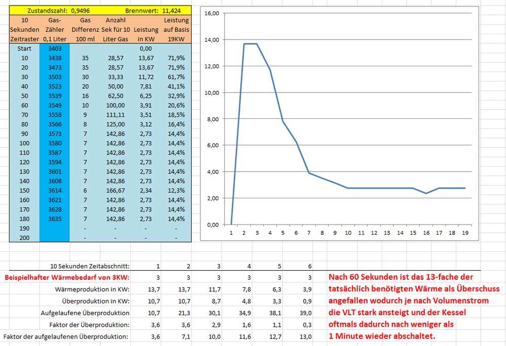

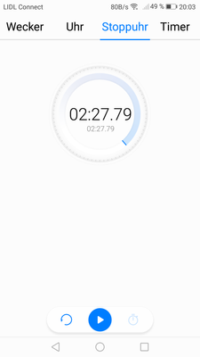

Zähler und Stoppuhr sagen (2 Messungen, konstant 16% Modulation, 37.5°C VL, 31°C RL, 34.5°C Abgas)
0,010 m3 * 0,9627 * 10,133 kWh/m3 / 149 sec = 2,36 kW
0,010 m3 * 0,9627 * 10,133 kWh/m3 / 148 sec = 2,37 kW
Zustandszahl und Brennwert aus der Rechnung 2019, wobei die 10.133 schon niedrig sind, für manche Zeiträume stand auch z.b. 10.225...
Ich bin jetzt erstmal nicht so erfreut! 🙄
Entweder liegt minimal erreichbare Leistung um 20..25% höher als versprochen, oder der Wirkungsgrad beträgt statt der versprochenen 98% lediglich 80%... (oder die Stadtwerke besch... mich)
beste Grüsse!
Phil
Hallo HerrP,
Habe bei mir jetzt auch mal eine Gasmengenmessung gemacht.
Ich habe 10 Liter Gas in 112 Sekunden verbraucht bei 16% Brennerleistung.
(Basis Stunde 3600 Sek) : 112 Sekunden = 32,14 (Korrekturfaktor)
32,14 * 10 Liter Meßabschnitt = 321,4 Liter/h = 0,3214 cbm/h
0,3214 * 0,9627 * 10,133 = 3,135 KW/h
3,135 KW / 19 KW Brennerleistung = 0,165 = 16,5% Modulation.
Bei mir stimmt diese Rechnung genau.
Mit deiner Zahl:
(Basis Stunde 3600 Sek) : 148 Sekunden = 24,32 (Korrekturfaktor)
24,32 * 10 Liter Meßabschnitt = 243,2 Liter/h = 0,2432 cbm/h
0,2432 * 0,9627 * 10,133 = 2,372 KW/h
2,372 KW / 19 KW Brennerleistung = 0,125 = 12,5% Modulation.
Ich vermute das mit deiner Rechnung was nicht stimmt.
Du verwendest 148 Sekunden. Könnte es nicht sein, das du 1Minute und 48 Sekunden meinst. Dann währen es 108 Sekunden und die Rechnung währe.
3,508 KW / 19 = 0,185 = 18,5 % Modulation
Grüsse Leuchtturm83
Es waren 2 Minuten 28 Sekunden (streng genommen sogar noch etwas weniger 😉
Ist schon komisch, weil hier auch jemand schreibt, das würde ziemlich genau passen (und es sieht mir so aus, als wüsste der, wovon er redet), wobei er es auf den Heizwert bezieht, was mir auch erstmal logisch erscheint, weil der Brenner nur heizen kann, und der Brennwertgewinn sich ja erst nachher einstellt (oder auch nicht).
Das ist allerdings aus dem Jahr 2014 und auf eine WB3D BJ 2010 3,8-19kW bezogen - vielleicht hat sich ja was verändert mit den Jahren, heute modulieren sie zumindest weiter runter...
Selbst wenn wir es auf den Heizwert beziehen, sind wir immer noch über 2,1kW und damit immer noch 10% zu hoch. Und bei 50/30°C (Datenblatt für die 1,9 kW) wird ja nun noch etwas Brennwert abfallen. Deswegen gibt es ja noch die 80/60°C Angabe mit 1,7 kW, wo dann der Brennwertgewinn wohl raus ist.
Im Display wird die Leistung/Modulation als 11% angezeigt, wenn 55D3 = 16% ist. Diesen Wert findet man unter Adresse A38F und das ist in Viessdata die "Brennerleistung". Wenn man das dann noch als Heizwert versteht, kann das sogar etwa passen... aber wir sind eben trotzdem nicht bei versprochenen 1,9 kW.
Wie hast du es geschafft, genau 16% 55D3 einzustellen, wo es bei dir ja weiter runter geht?
Grüsse!
ps. wobei das hier ja eigentlich der Strum Thread is... 🤐
Also mit deinen 148 Sekunden triffst du genau den Wert der als minimum meines 13KW Vitodens angegeben ist und der auch bei 12% Modulation genau so bei mir erreicht wird. Mein Kessel könnte mit deinen Werten nicht besser laufen.
Der einzig wahre Maßstab ist für mich das was am Gaszähler aufläuft.
Die 16% sind Zufall und ergeben sich aus der aktuellen Wärmebelastung des Hauses. Ich habe in der Übersicht von Vissdata den Wert zu Beginn, nach ca 1 Minute und nach Ende der Aufzeichnung abgelesen.
Grüsse Leuchtturm83

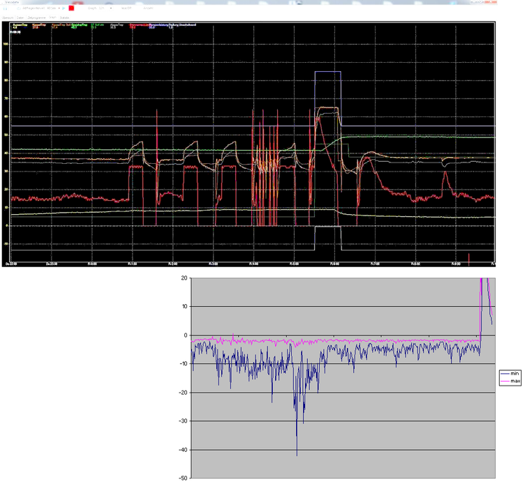

ich hab mal deine Grafik aus dem Min-Leistung Thread mit meiner Differenzdruck-Aufzeichnung [Pa] (ab 02:24) übereingebracht. Das sind sozusagen die 'Hüllkurven' - Min und Max aus jeweils 1 Minute, damit man überhaupt was erkennt und das nich nur ein Geschmiere is...
Um ca. viertel vor 10 ist bei mir die WW-Bereitung angegangen, vorher war der Brenner komplett aus. Ansonsten sieht es so aus, als wäre der Sturm bei mir (31737 Rinteln) ca. 1 Stunde später vorbeigezogen als bei dir (wo wohnst du noch mal?)
keine Ahnung, ob das was nutzt. Wenn es dir was bringt, könnte ich dir den Messkram wohlmöglich mal rüberschicken. Aber erstmal wollen wir ja noch wissen, ab wieviel Unruhe im Abgassystem meine 300-W in die Sturmschaltung geht. Und vielleicht bräucht man auch noch ein Anemometer, um den Wind am Schornstein aufzunehmen...
beste Grüsse!
Phil
Hallo @HerrP
Anbei ein Screenshot vom Wetterfilm während des Sturms. Schön zu sehen wie markant so was sein kann. Das Windfeld ist allerdings ein gutes Stück vor dem Regenband durch. Um 6 Uhr bin ich wach geworden durch Klappern von Schindeln und Rolläden. Habe dann festgestellt, das der Heizkörper eiskalt ist und dachte das die Heizung auf Störung steht. Aber falsch gedacht: Es wurde WW gemacht.
Interressant für mich währe schon wie die Druckschwankungen bei anderen Installationen aussehen und dort ggf auch zur Sturmschaltung führen.
In deiner Pascal- Grafik erkenne ich auch Schwankungen um die 10 Pascal. Der Peak von -40 stammt bestimmt von einem Brennerstart.
Grüsse Leuchtturm83
Die Druckschwankungen in's Negative sind ausschliesslich Auswirkungen des Windes. Da ist der Brenner die ganze Zeit aus. Ich habe den negativen Messkanal an den Ringspalt und den positiven Kanal an das Abgasrohr angeschlossen. Wenn die Messwerte nach unten gehen, bedeutet das, dass der Wind in den Kamin stärker reindrückt als in das Abgasrohr. Sowas würde sich als 'Rückenwind' für das Brennergebläse bemerkbar machen.
Der Brennerstart (gegen viertel vor 10) verursacht einem Peak bis +80 Pa, wie du in der Grafik unten im Min-Leistungs-Thread gut sehen kannst.
beste Grüsse!
Phil

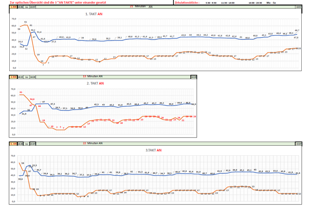

Neben den vielfachen, teils hoch professionellen Theorien, Messungen und Beiträgen, kann mein nachfolgender allein praktischer Leidensweg auch Lösungsansatz sein. Denn nicht umsonst, haben leuchtturm83 und HLbot bereits angedeutet, bestenfalls Teile oder das ganze Gerät auszutauschen, um einen eindeutigen, direkten praktischen Funktionsvergleich zu erhalten. Sowohl bezüglich der Wind/Abgas/Takte Problematik als auch zum Austausch kann meine Situation direkte Vergleiche bieten.
Ende 2010 werden zeitgleich 4 baugleiche Reihenhäuser mit 4 identischen Viessmann Vitodens 200 W erstellt. 3 von diesen arbeiten bis heute zuverlässig, übrigens ohne lizensierte Wartung. (1 überhaupt nicht)
Anders meine 200 W WB2C. Sie verursachte in diesen knapp 11 Jahren ständig Probleme, viel zu hohe Taktzahlen, Rußreinigung im Brennerraum, ca. 25 Serviceeinsätze - teils 2 innerhalb 1 Woche, hinzu 2 Viessmannn Techniker. Blieb nie Störung frei.
Mit Hinweis auf die anderen 3 Häuser, wurde immer und fortwährend das Heizverhalten der nur 2 Haus Bewohner angeführt.
Als „wirkliches Pech, oder Zitrone“ betrachtet, dann in 11/2020 der „Schluss-endliche Schritt“, die nerven- und kostentreibende Anlage durch die modernste Vitodens 300W B3HG-19 zu ersetzen.
Erneutes Pech? Denn zunächst wiederum fälschlich mit Heizverhalten begründet, läuft die 300 W seit Inbetriebnahme m.E. höchst instabil mit immerfort wechselnden Werten. Siehe Anlagen.
Obwohl (!) durch Abwesenheit kein Heizverhalten, keine WW Nutzung vorliegt, man eigentlich von konstant(er)en Brennerstunden, -Takten, Modulationen usw ausgehen müsste.
Die identischen Nachbarhäuser kennen trotz „Heizverhalten mit 4 Personen“, (!) solche wechselnde Werte nicht.
Der in der Anlage beigefügte Tabellen-Kopf beinhaltet sämtliche relevanten Informationen. Dazu die Notierungen und Graphiken aller Werte im Zeitraum 16.-21.3. Weiterhin 1 Grafik, von 3 aufeinander folgende „AN“ Takte.
Bin hoch gespannt auf Eure Meinungen.
Herzlichen Gruß,
Paul
Hallo Paul,
endlich mal jemand der brauchbare Betriebsdaten zur Modulation einer B3HG liefert.
Wenn ich es richtig verstanden habe hast du 4 praktisch identische Installationen von denen eine sich anders, bzw. nachteilig verhält. Diese eine wurde jetzt ersetzt durch B3HG. Das könnte schon ein Hinweis auf die Schornsteinsituation sein die vielleicht anders ist bei dieser einen Installation. Mach doch mal ein Bild davon.
Auf deinen Grafiken erkenne ich folgendes:
Bei den 3 Takten ist der Startwärmeüberschuss schön zu sehen gefolgt vom Heruntermodulieren auf die minimalste Modulation (Wert 7 - 9). Soweit OK. Es währe schön gewesen wenn deine Taktgrafiken mit Modulation 0 beginnen als auch enden.
Bei einem korrekt moduliernden Kessel im laufenden Heizbetrieb schaltet der Brenner erst ab wenn bei minimalster Modulation die Vorlauf- Abschalttemperatur erreicht wird. (Bei mir VLT Soll + 6K)
Wenn er das nicht tut stimmt was nicht.
Im 1.Takt schaltet der Brenner bei einer Leistung von 28 ab welches erheblich höher ist als die minimale Modulation von ca 7. Leider kann man die VLT- Soll nur erahnen, es ist aber zu erkennen, das die VLT langsam aber sicher immer höher geht bis dann offensichtlich die Abschaltung erfolgt.
Das ist also eine Fehlfunktion.
In der Modulation sind Stufen sichtbar die für mich erkennen lassen, das der Brenner jeweils für eine gewisse Zeit auf eine geringfügig höheren Modulation schaltet. Das kann eine Folge von instabilem Flammverhalten des Brenners sein die möglicherweise durch Druckschwankungen vom Schornsteinkopf her rühren. Mein B2HB reagiert darauf durch Umschalten der Modulation auf feste 33% für 30 Minuten. Wahrscheinlich hat man beim B3HG das sowohl feiner Abgestuft als auch das Zeitfenster wesentlich verkürzt.
Das ändert allerdings nichts daran, das die Viessmann Brennerkonstruktion nach wie vor nicht in der Lage ist betriebssicher die minimalste Leistung gemäß technischer Daten dauerhaft zu liefern.
Der 2.Takt ist prinzipiell das gleiche wie der 1. Takt.
Beim 3.Takt ist zu sehen, das die VLT vermutlich die Abschalttemperatur nicht erreicht, bzw am Ende der Grafik gibts keine Brennerabschaltung. Damit haben wir hier einen leistungsangepassten Betrieb. Wenn es hier zu Zwangserhöhungen kommt (nur 1x auf 23) wird die dadurch zuviel erzeugte Wärme problemlos kompensiert.
Die Taktpausen sind prinzipiell uninterressant.
Komplett währen deine Daten noch wenn du mal den Gasverbrauch am Gaszähler aufzeichnen würdest. Dann könnte man eine Aussage über die tatsächliche Leistung in KW treffen. Ich mache ein Handyvideo von ca 3 Minuten und lese dann die Werte in 10 Sekunden Schritten ab, allerdings noch mit einer 4. kummulierten Stelle, also mit 0,1 L Auflösung. Diese 10 Sekunden dann auf den Gasverbrauch einer Stunde hochgerechnet ergibt die KW- Leistung. Faktoren siehe Gasrechnung.
Grüsse Leuchtturm83
