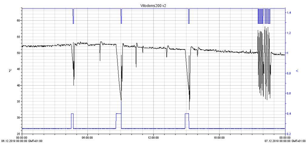

Ich habe meinen Vitodens 200-W 13 Kw jetzt genau 1 Monat. Es gibt Tage, an denen der Brenner dauernd an und aus geht und es gibt Tage, an denen er nur nach jeder BW- Aufladung einmal kurz ausgeht. Wie so etwas aussieht habe ich in folgenden Grafiken festgehalten.
Bild1: Gesamter Tag 27.11.2019, Außentemp 8 - 5 Grad, schwacher Wind, in Böen vielleicht Windstärke 3.
Die obere Linie beschreibt die Brennerstarts, die schwarze Linie ist die Vorlauftemperatur und die untere Linie ist die Brauchwasseranforderung.
Bild2: Gesamter Tag 4.12.2019, Temperaturniveau deutlich kälter mit 3,5 bis -2 Grad und absolut Windstill.
Diese, praktisch perfekte Aufzeichnung zeigt mir, das meine Anlage völlig OK ist.

Bild3: Ganzer Tag 6.12.2019, Temperaturniveau 4,5 bis -2 Grad, am späten Abend zug ein Regengebiet durch mit leichten Böen aber keinesfalls Sturm.
Sehr wahrscheinlich handelt es sich hier um eine durch eine Windböe ausgelöste Sturmphase. Ich werde jetzt den Fokus auf die Schornsteinmündungen legen.

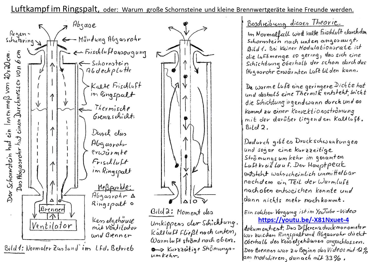

Ich habe dann folgende Theorie entwickelt basierend auf Thermik in der Ansaugleitung.

Aufgrund der Theorie der Druckschwankung durch Konvektionsströmungen im Ringspalt habe ich dann eine Theorie zur Thermikvermeidung entwickelt die z.Zt. im Test erfolgreich läuft.
Zum Thema Beschaffenheit und Größe des Ringspalts habe ich nur sehr wenig im Netz gefunden bzw gar nichts zur möglichen Thermik.
Für mich sieht es so aus, das der Vitodens 200 13 KW in niedrigster Modulationsstufe an einen großen Kamin mit 20x20 cm Ringspalt mit nur einem 6 cm Abgasrohr darin nicht korrekt betrieben werden kann.
Auch dürfte die Installation eines Aufsatzes am Abgasmündungsrohres erfolglos sei, da das Problem in der großen unsymmetrie Ansaugleitung liegt.
Wie sehen Sie das ?

Meine Analyse weiter oben war zwar richtig aber nur die halbe Miete. Nachdem ich die Abgasleitung als konzentrische Verbindung vom Kessel zum Schornsteinkopf (innen 60 mm) umbauen habe lassen war das Phänomen zwar nicht mehr bei gar keinem Wind sondern nach wie vor bei Wind. Es ist halt so, das bei einer Druckschwankung von 10 Pascal zwischen Ringspalt und Abgasleitung oben am Kessel gemessen die Sturmschaltung anspringt.
Zum Einordnen:
Wenn man ein Kind beruhigen will und auf sein "Aua" moderat pustet sind das ca 50 Pascal Druck. 10 Pascal ist der 500ste Teil davon.
Es gibt nur einen Weg bauseits Druckschwankungen abzustellen. Im Idealfall müssen die Abgasleitung und die Ansaugleitung auf gleicher Höhe enden und die Abgasleitung genau mittig in der Ansaugleitung sein. Das ist leider nicht zulässig! Man könnte aber mit dem Schornsteinfeger reden um eine genehmigte Lösung zu finden die dem Idealfall so nahe wie möglich kommt.
Die eigentliche Ursache liegt allerdings beim Viessmann Gerät, welches einfach bei niedriger Modulation (unter ca 18%) nicht betriebssicher läuft. Es gibt wohl auch keinen entsprechenden technischen Wert der eingehalten werden muß. Ich bin davon überzeugt das Viessmann das wissen muss.
Wenn auch die Brennerhardware konstruktionsbedingt nicht mehr hergibt bestände noch die Möglichkeit der Sicherungstechnik anzupassen. Um letzte Gewissheit zu bekommen ob es nicht doch ein individueller Fehler an meinem Gerät ist währe es notwendig die Brenner/Gebläse/Steuerungseinheit einfach mal auszutauschen. Da das bei offenem Ausgang für mich nur Kosten bedeuten würde bleibt dieser Schritt offen. Viessmann hat sicher kein Interresse daran und überhaupt habe ich das Vertrauen verloren. Stand Heute gäbe es jetzt nach 25 Jahren keine Viessmann Heizung mehr.
