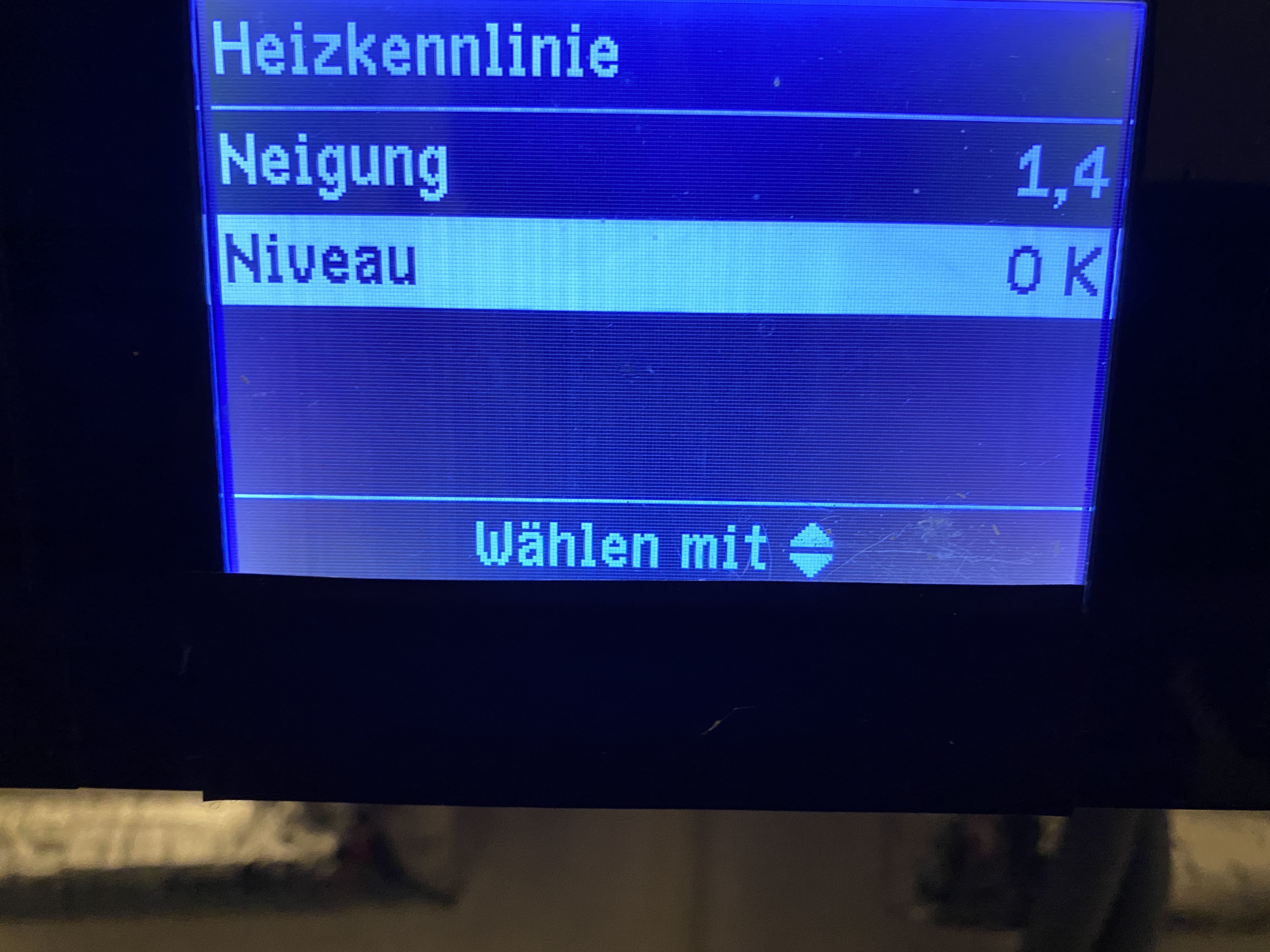

Vitodens 200 Kesseltemperatur zu niedrig, Heizung kalt
Wir haben ein 2 stöckiges Haus (teilweise 40 Jahre alt) . Leider ist unser Vater verstorben, der einzige der sich mit der Heizung richtig auskennt!
auch in näherer Umgebung gibt es keinen Händler der sich mit Viessmann Geräten auskennt!
besitzen eine Heizung vitodens 200. nur ein Raum mit Fußbodenheizung Rest Heizkörpergeräte!
die Kesseltemperatur ist bei 28 grad. Viel zu kalt!
Raumtemperatur in den Räumen bei 16 grad.
wie kann man die Kesseltemperatur höher stellen?
heizkennlinie ..Neigung bei 1,4 und Niveau bei 0
haben dieser Werte nun etwas erhöht.
vielen Dank für die Hilfe! 🥺
2 ANTWORTEN 2
bei einer Kennlinie 1,4 und Neveau 0 müßte bei 5 °C Außentemperatur die Vorlauftemperatur bei ca. 45 °C liegen.
Gibt es im Haus irgendwo einen Raumthermostaten der an der Regelung angeschlossen ist (ich meine kein Thermostatventil an den Heizkörpern)?
Erzeugt ihr das Warmwasser auch über die Heizung? Falls ja: welche Temperatur hat das Warmwasser?
