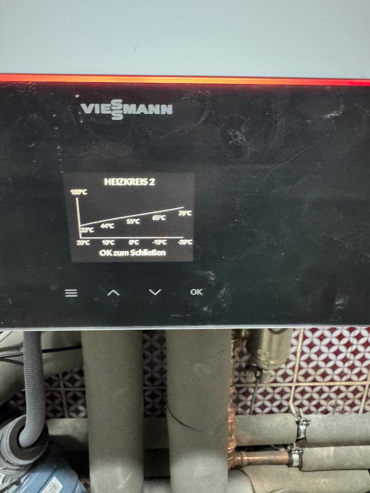

Welche Heizkurven sind eingestellt?
Welche VL- Solltemp. wid angezeigt, wenn das Problem ansteht?
Welche Außentemp. wid angezeigt, wenn das Problem ansteht?
Wie steht der Mischer wenn das Problem ansteht?
Bewegt sich der Mischer noch (z.B. vor/nach WW- Bereitung)?

- ich hab mal paar Bilder beigefügt, die ich heute morgen gemacht hab
- Komischer weise meint jetzt mein Klempner das alles jetzt ALLES falsch eingebaut wurde und alles raus muss im Heizraum. Und Neue Leitung, neue Sachen sowie (Systemtrennung, Plattenwärmetauscher, Hydraulische Weiche und Pumpengruppen) ..irgendwie verstehe ich die ganze Welt nicht mehr.
An der Pumpengruppe zeigt das Thermometer 50*C. Ich denke,die Heizung funzt nicht? Oder kommt nichts an den HK an ?

50°C in die FBH führt sofort zur Sicherheitsabschaltung. Das müsste der Mischer eigentlich
ausregeln. Prüfe mal - wie schon gefragt - ob der sich bewegt / bewegen lässt.
