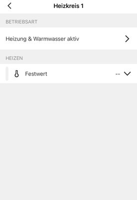

Ich habe schon sämtliche Codiereinstellungen überprüft. Die Betriebsart ist auch richtig ausgewählt und die Heizzeiten richtig eingestellt. Zudem habe ich es auch schon im Partymodus versucht. Ich bin am verzweifeln. Anbei noch ein Bild aus der ViCare App, hier zeigt es beim Heizkreis nur zwei Striche an, wo normalerweise die Temperatur einzustellen ist. Hier kann ich nichts verändern. Sieht irgendwie so aus, als ob er den Heizkreis nicht erkennt.

Die zwei Striche stehen für Heizkreis in Standby. Im Standby ist auch die Pumpe aus.
Du musst den Heizkreis und damit die Heizung noch einschalten. Das geht innerhalb der Kachel "Heizkreis 1".

Leider gibt es hier keinen Punkt, den ich zum aktivieren auswählen könnte.
Anbei die Bilder im Detail.
Kann es sein dass die Steuerung den Heizkreis aufgrund eines Verkabelungsproblems nicht erkennt oder was könnte es sonst noch sein?
Danke vorab.
Da wo oben auf deinem Bild aktiver Heizmodus auf "Aus" steht, klickst du drauf. Dann müsstest du da auf "Ein" schalten können.
Leider nicht, da komme ich dann auf die nächsten beiden Bilder die ich dir mitgeschickt habe.
