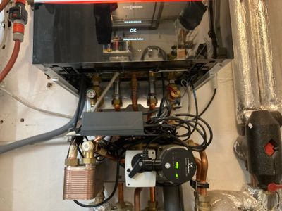

Wie sieht das 3 Wege Ventil aus?
kann mir einer sagen ob ich noch Garantie habe? Sollten 5 Jahre sein oder?
ich mache mal von unten ein Foto. Ist es darauf zu sehen?
Hallo @Raffi13
Das 3-Wege-Umschaltventil befindet sich im Kessel.

Kann ich selbst etwas tun?
vorsichtiges beklopfen während eines Aktorentests? Mehr bleibt mir ja wohl nicht.
Hallo @Raffi13
Ja, das ist alles, was Sie selbst tun können.
Um es zu demontieren, müssen Sie das Wasser aus dem Boiler ablassen.
