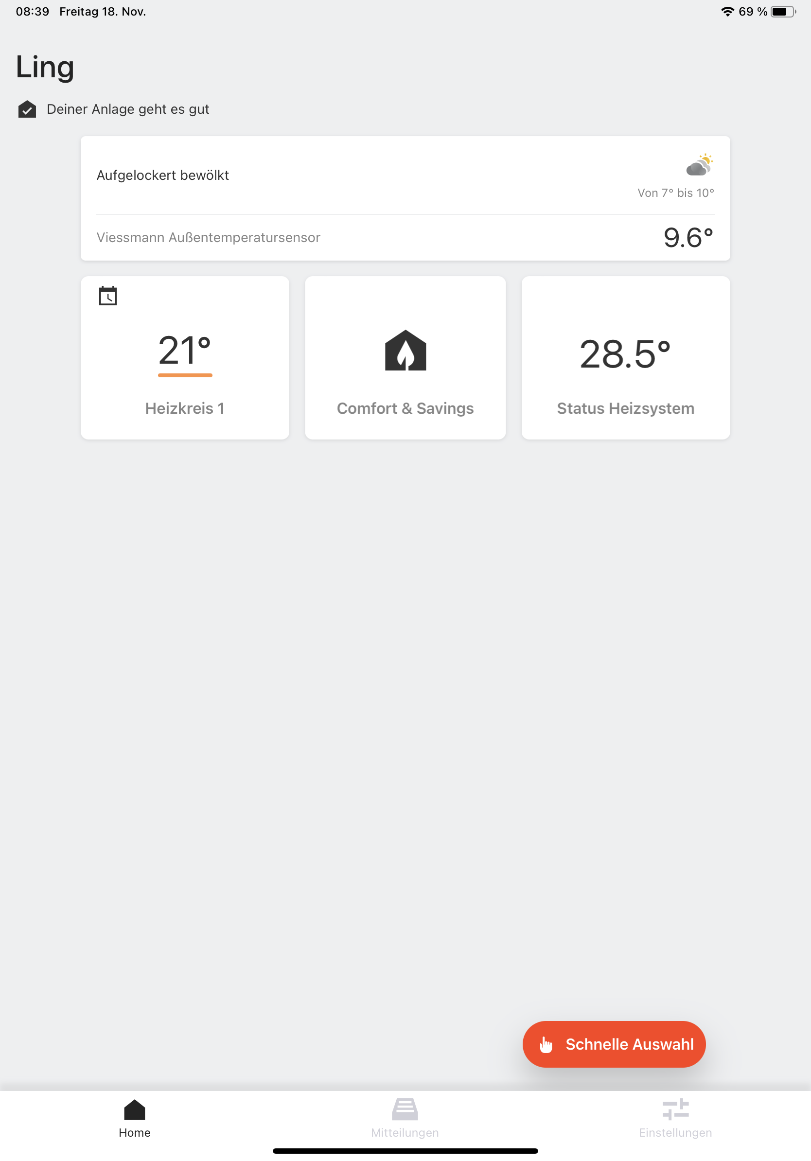

Leider ist mir nicht ganz klar, warum die Heizung nicht die Vorlauftemperatur hat, die sie eigentlich laut Heizkurve sollte. Anbei Screenshots aus der App vom 18.11.2022.
Zu dem Zeitpunkt war die Außentemperatur 9,6 Grad. Für Tagsüber waren zwischen 7 und 10 Grad angekündigt.

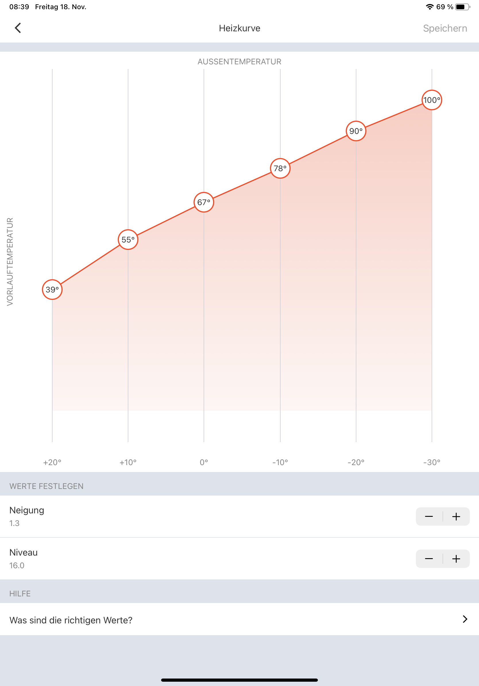

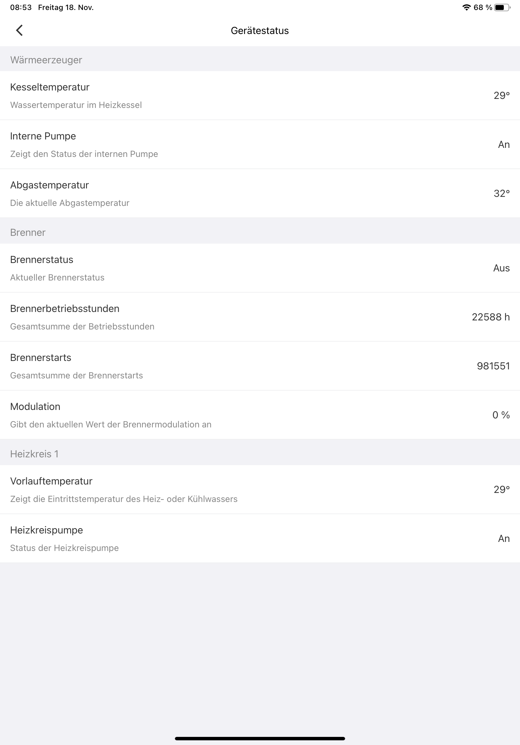

Laut Heizkurve müsste die Vorlauftemperatur bei 10 Grad Außentemperatur 55 Grad betragen. Tatsächlich zeigte die App aber nur 28,5 Grad an. Das Thermostat am Vorlaufrohr im Keller zeigte 26 Grad an. Alle 5 Minuten springt der Brenner für ca. 25 Sekunden an und heizt dann im Brenner auf 40 Grad hoch.
Und letzte Woche (Woche vom 12.12.2022) war es ja konstant kalt (-6 bis 0 Grad). Die Vorlauftemperatur laut App hätte bei 0 Grad ca. 70 Grad sein sollen. Tatsächlich war die Vorlauftemperatur konstant zwischen 40 und 45 Grad was auch okay war um die Räume warm zu bekommen. Am Wochenende knallte die Heizung dann ohne jegliche Änderung in der App auf einmal auf Vorlauftemperaturen hoch von 70 Grad.
Habe jetzt mal das Niveau runtergestellt. Aber Feintuning ist hier fast nicht möglich. Wenn ich von Niveau 18 auf Niveau 10 gehe fällt die Vorlauftemperatur auf unter 30 Grad. Wenn ich sie sukzessive anhebe (11, 12,13 etc.) passiert erstmal so gut wie gar nichts. Wenn ich dann irgendwann bei 15 ankomme fährt sie plötzlich wieder 60 Grad Vorlauftemperatur.
