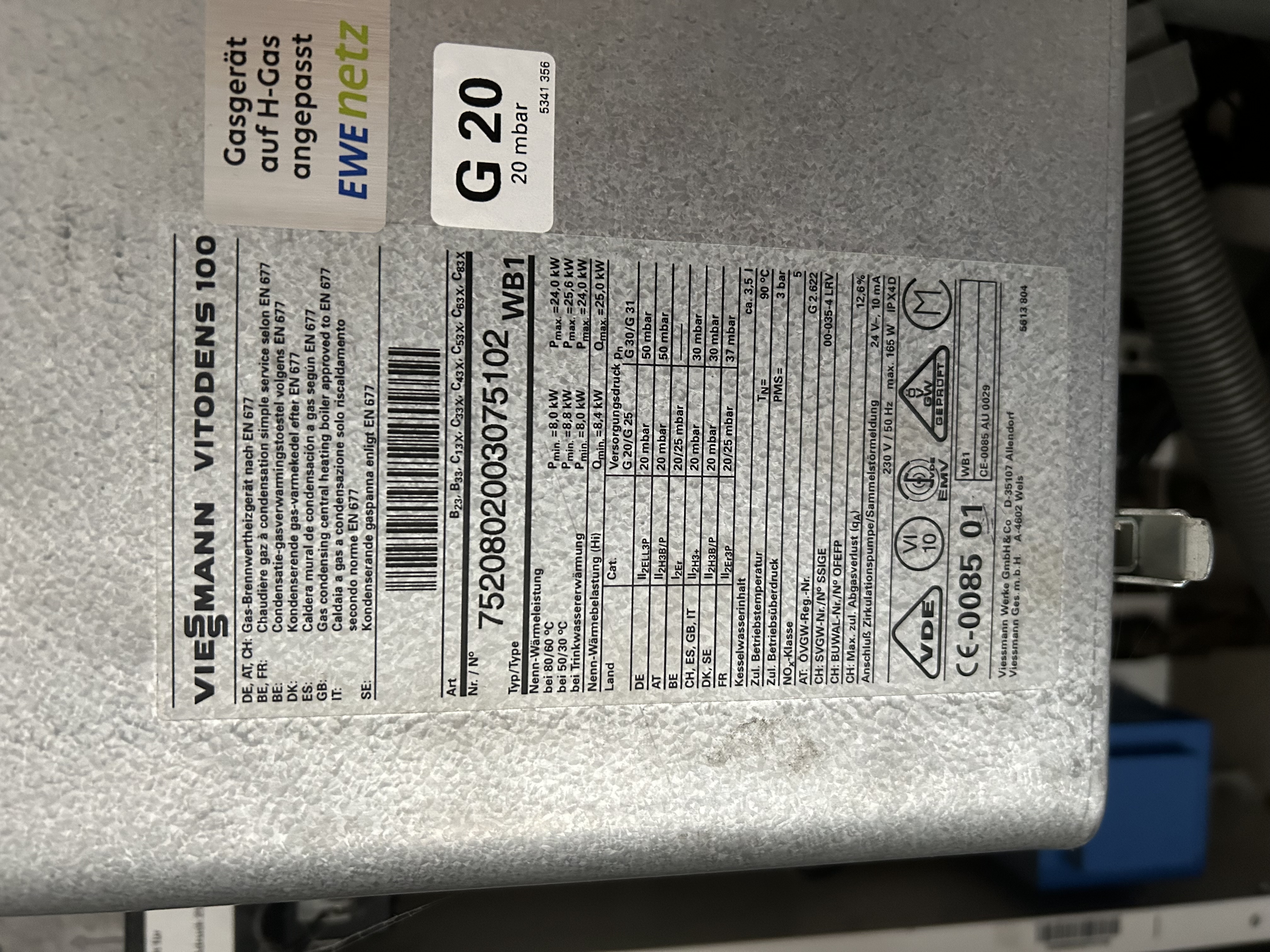

Hallo, ich habe da mal ne Frage zu der oben genannte Heizung. Von mein Kumpel das Haus wird auf Fußbodenheizung umgerüstet, jetzt ist meine Frage ob man bei der Heizung die Fußbodenheizung direkt anschließen kann oder eine Pumpengruppe zwischen schließen muss. Es werde keine Heizkörper mehr verwendet. Wenn es nicht möglich ist ohne Pumpengruppe zu betreiben, was brauche ich am besten für ein Regler denn ich an die Heizung schließe und wo klemme ich den an? Danke schon mal für die Antwort.
