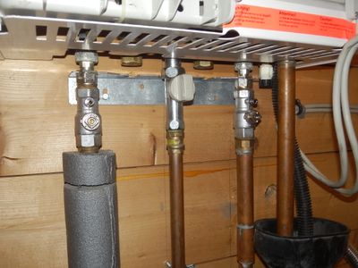

Das Problem ist nun, dass es bei meiner Vitodens 100 irgendwie anders aussieht, nämlich so:
Die erste Frage ist, wo genau muss ich bei meiner Vitodens 100 die Ausgleichsleitung anschrauben?

Hallo, ich würde mal sagen, du bist eine Etage zu tief, öffne mal die Verkleidung, dann sieht das so aus wie auf der Abbildung. Evtl. muss die Regelung abgeklappt werden (Schrauben öffnen)
s. hier auf S. 13
https://www.viessmann.com/vires/product_documents/5681317VSA00001_1.PDF
