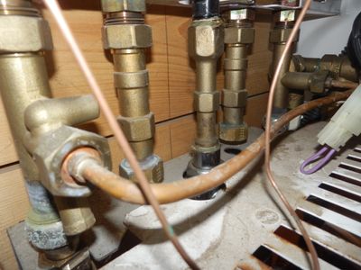

Hallo Experten,
meine Vitodens hat zwischen Gerätevor- und Rücklauf eine 6mm Leitung montiert an der Stelle, von der ich annehme, dass sie für eine Ausgleichsleitung vorgesehen ist.
Wenn das meine Ausgleichsleitung ist, wie kann ich sie prüfen? Muss ich sie dafür ausbauen?  Und muss ich fürs Ausbauen das Wasser aus der Heizung lassen? Sie ist warm.
Und wenn das meine Ausgleichsleitung ist, was ist dann das für eine Leitung, die in der Montageanleitung hier  an der selben Stelle montiert ist?

Hallo nico5,
ja, dabei handelt es sich um die Ausgeichleitung. Wenn du diese zum Prüfen ausbauen lässt, muss das Heizungswasser vom Kessel gelassen werden.
