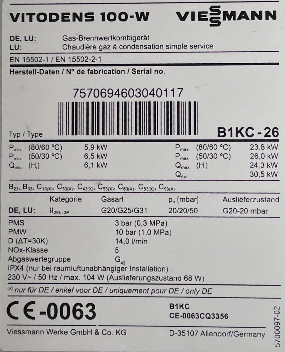

Vitodens 100-W B1KC-26 Umwälzpumpe einstellen
hatte ein Problem mit der Heizungspume, der interne Pumpengehäusedeckel war lose und die Pumpe hat kaum noch Durchsatz gebracht. Der freundliche Monteur hat ihn zurechtgebördelt und wieder eingesetzt.
Bis dahin alles ok. Nun bringt die Pumpe aber wieder ihren vollen Durchsatz und wenn bei weinigen Heizkörpern das Thermostat offen ist rauscht es erheblich.
Die Anlage arbeitet nach raumthermostat mit Außenfühler und hat einen Durchlauferhitzer für WW, aber das nur zur Ergänzung.
Mit viel Suche hae bich die Einstellung P12/6 für die max. Förderleistung gefunden, diese bekomme ich aber nicht unter 72%, da dort wohl die Min-Grenze liegt. Leider bin ich nicht fündig geworden, wo diese einstellbar ist.
kann mir da zum ersten jemand weiterhelfen und zum zweiten wäre ich sehr dankbar über nen Link, welcher den kompletten Menue-baum beschreibt.
Gruß und danke, Lutz
