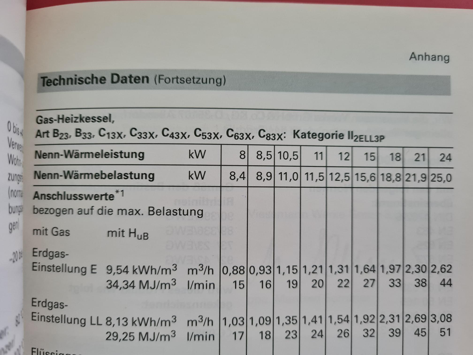

Wir haben die oben genannten Geräte in Betrieb und würden gerne wissen, welche Leistung unsere Gastherme hat. In den technischen Unterlagen ist eine Nenn-Wärmeleistung von 8 kW bis 24 kW angegeben. Wie groß ist die Nenn-Wärmeleistung denn nur wirklich? Das muss sich doch irgendwie ermitteln lassen.
Bitte teilen Sie mir mit, wie ich das herausfinden kann.

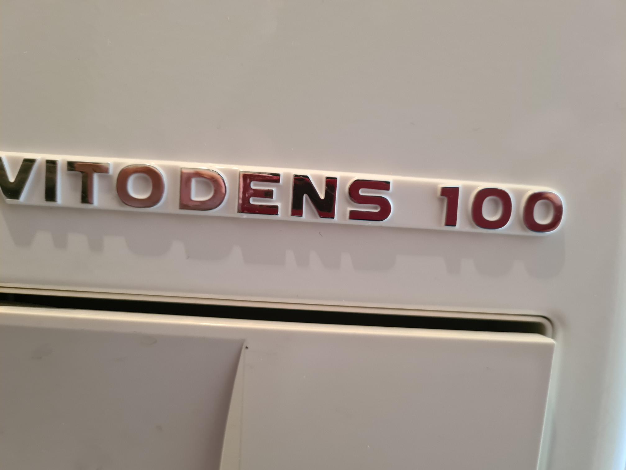

Moin @chris50 !
ich kann's auf den Fotos nicht erkennen - das richtige Typenschild klebt meist oben auf der Therme, neben dem 'Abgasrohr'. Hast du da schon geguckt?
Grüsse!
Phil
Auch,wenn ich HerrP zustimmen muss,sieht es nach einem ziemlich alten Gerät aus. Und die alten Geräte haben einen relativ geringen Modulationsbereich. Demzufolge würde ich davon ausgehen,dass die Therme als Mindestleistung eben 8, als Maximalleistung 24kW leistet. Wobei die Maximalleistung vermutlich nie abgefordert würde,die Minimalleistung aber zuviel ist. Woraus ich ein Takten ableiten würde. Je nach Aussentemperatur mal stärker,mal weniger.
