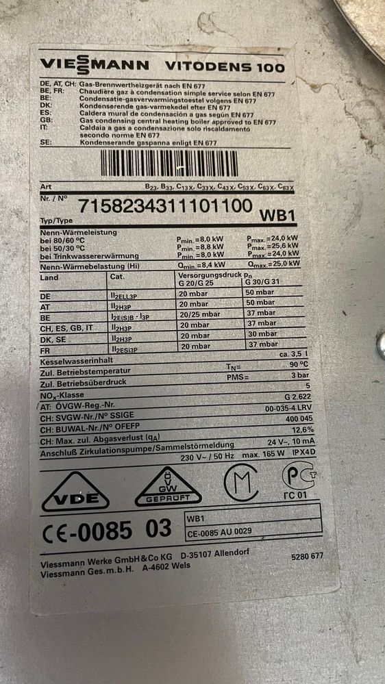

bitte mal die Ser.Nr. der Therme posten!
Fiedel
VIELEN DANK FÜR IHRE ANTWORT, HIER EIN BILD REICHT IHNEN DAS?
Nein, ggf. oben neben dem Abgasrohr schauen.
NUN ABER:
Ah, eine WB1.
Da  ist im Display die Langzeitbatterie leer. Die kann man erneuern (ist eingelötet),
oder ein bereits erneuertes Display kaufen.
Diese Batterie wird so getauscht, oder du bestellst ein neues/erneuertes Bedienteil.
