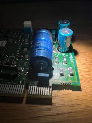

Dabei kannst du gleich Fotos von der Platine machen (Bereich um die Elkos vorn / hinten) und hier posten.

Hier noch ein paar Bilder.

Habe dieselbe Steuerung und heute ist die Heizung komplett ausgefallen. Es leuchten beim einschalten nur noch die 2 LED kurz auf. Displays und Funktion ausgefallen.
Ich habe die Platine ausgebaut und Kondensator C56 ist „hochgegangen“. Ist dieser Kondensator für den Ausfall verantwortlich?
Dann würde ich den Kondensator ersetzen und hoffen dass war es.

Hi Jan,
der Elko ist die Ursache, aber meist sind durch das ausgelaufene Elektrolyt die Leiterbahnen
zerfressen und daher durchgebrannt. Wie du die Platine mit entspr. Kenntnissen reastaurieren
kannst, habe ich hier gezeigt. Dort ist auch ein kleiner Schaltplan von dem Bereich.
Fiedel

Kannst du mir evtl. Sagen welche Widerstände neben den Elko sind. Ich finde sie nicht. Leider ist beim auslaufen der ein oder andere Widerstand in mitleidenschaft gezogen worden.
Hi,
das sind keine Widerstände sondern Dioden.
Hier mehr zu Problemen der Therme und hier weiter unten ein Schaltplanauszug von mir.
