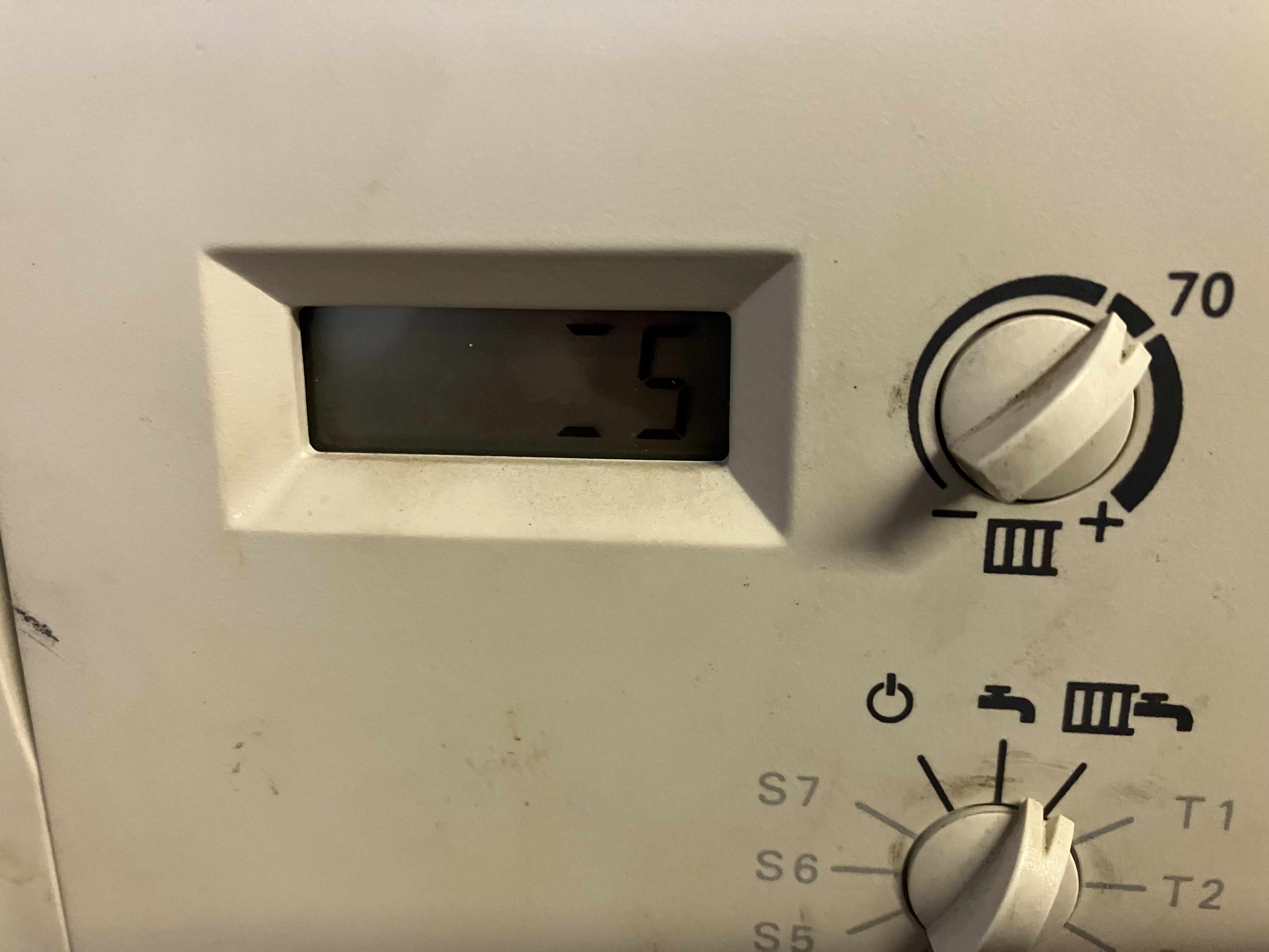

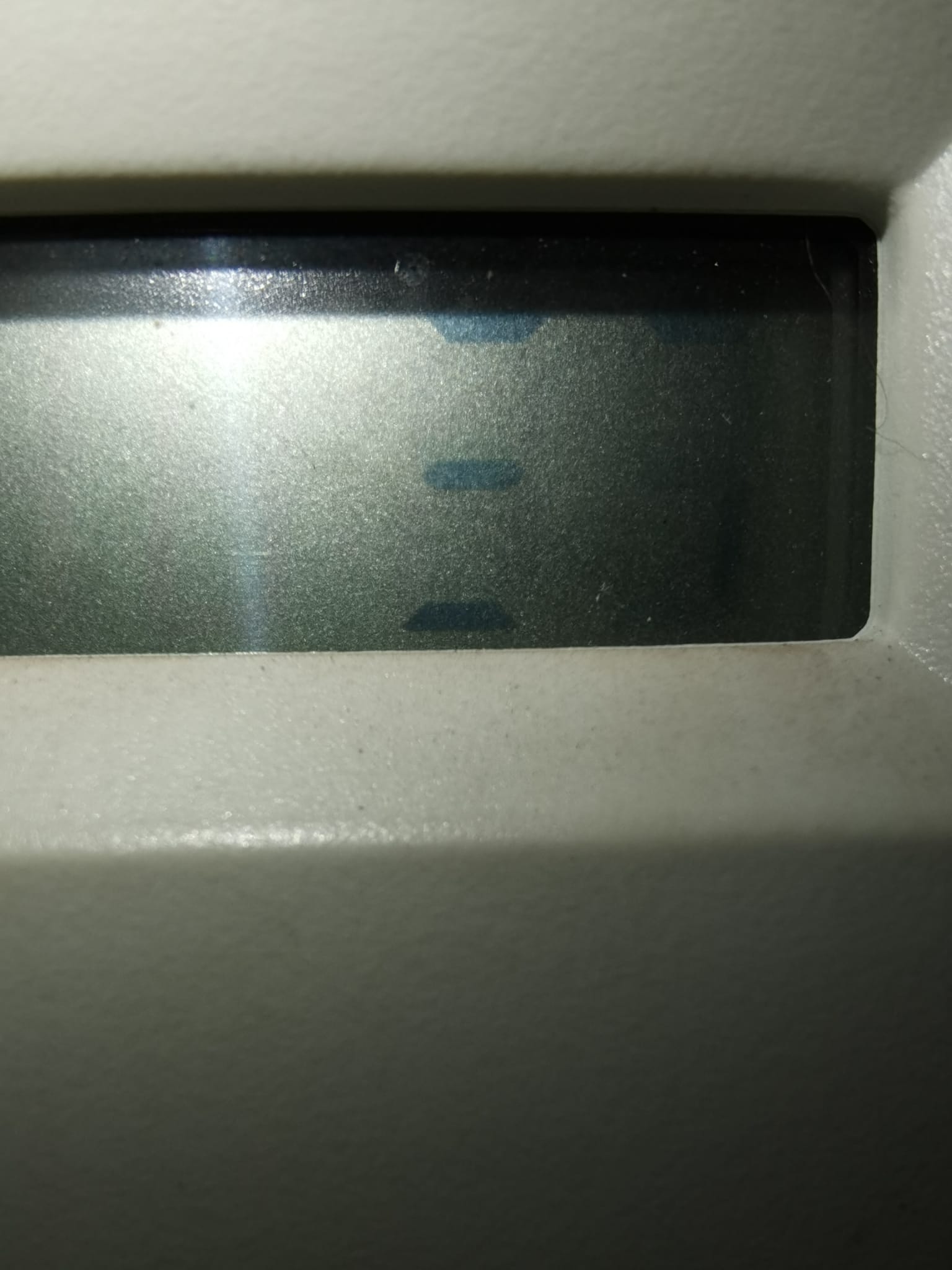

meine Heizung zeigt bei der Steuereinheit einen Fehler an: h : 5: 9; dazu blinkt die rote Diode unten rechts.
Auf dem Display der Heizung selbst sind 2 Striche zu sehen, sowie eine 5.

Hi,
leider hab ich keine Zeit zum Erklären. Lies dich mal hier zum Thema "Langzeitbatterie" ein.
Die wird bei dir leer sein und nun ist die Codierung durcheinander.
Nachtrag: Du kannst zunächst mal die Codierung wieder richtig eingeben (Infos dazu im Serv.Man.),
darfst dann aber die Therme nicht mehr ausschalten, da sie dann wieder weg wäre.
Jetzt hast du genug Zeit eine Batterie zum einlöten, oder ein ganzes Display zu besorgen.
