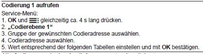

Hallo Peter,
du kannst den Speichervorrang wie in dem Auszug aus der Serviceanleitung ausschalten.
Viel Spaß beim Ausprobieren. 😉
Beste Grüße °jo

Hallo Peter,
Beste Grüße °jo

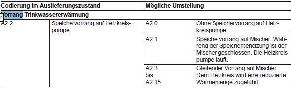

Hallo Hansi,
vielen Dank für die schnelle Antwort. Ich habe mal nachgesehen, unter A2 ist derzeit 2 codiert. Also Speichervorrang auf Heizkreispumpe. Irgendwie ist das missverständlich. Es heißt "Vorrang Trinkwassererwärmung" aber "Speichervorrang auf Heizkreispumpe". Ist nicht jetzt schon eingestellt, dass die Heizkreispumpe läuft?
Stehe wohl gerade auf dem Schlauch 🙂
Peter
Hallo Peter,
die Codieradresse A2 steht im Auslieferungszustand auf "2", das heißt, dass der Speichervorrang aktiv ist. Um ihn zu deaktivieren, musst du sie auf "0" stellen. Er fährt in diesem Fall in der Warmwasserbereitung nicht nach der Heizkennlinie und es kann auch im Heizkreis zu erhöhten Temperaturen kommen. Das hängt ganz davon ab, wie hoch deine Warmwasser-Solltemperatur eingestellt ist.
Du könntest, wenn ein Mischer vorhanden wäre, einen gleitenden Übergang realisieren, jedoch nur auf den gemischten Heizkreis.
Mit der etwas missverständlichen Formulierung hast du Recht, aber wenn wir davon ausgehen, dass der Speicher Trinkwasser enthält, haben wir,denke ich, die Unklarheiten beseitigt. 😉
Beste Grüße °jo
