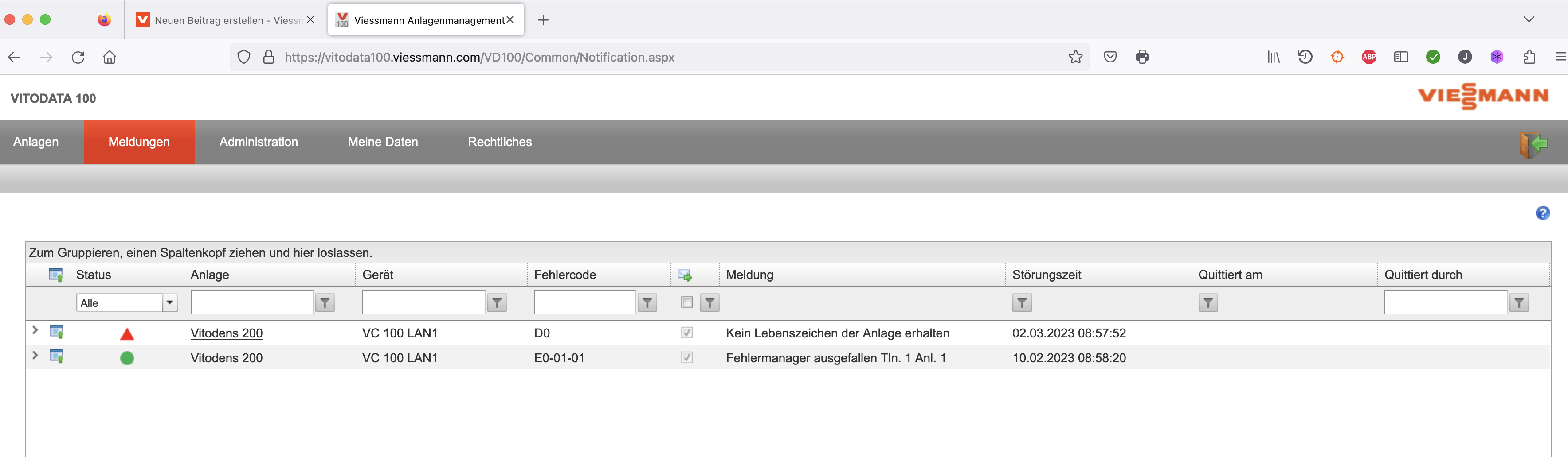

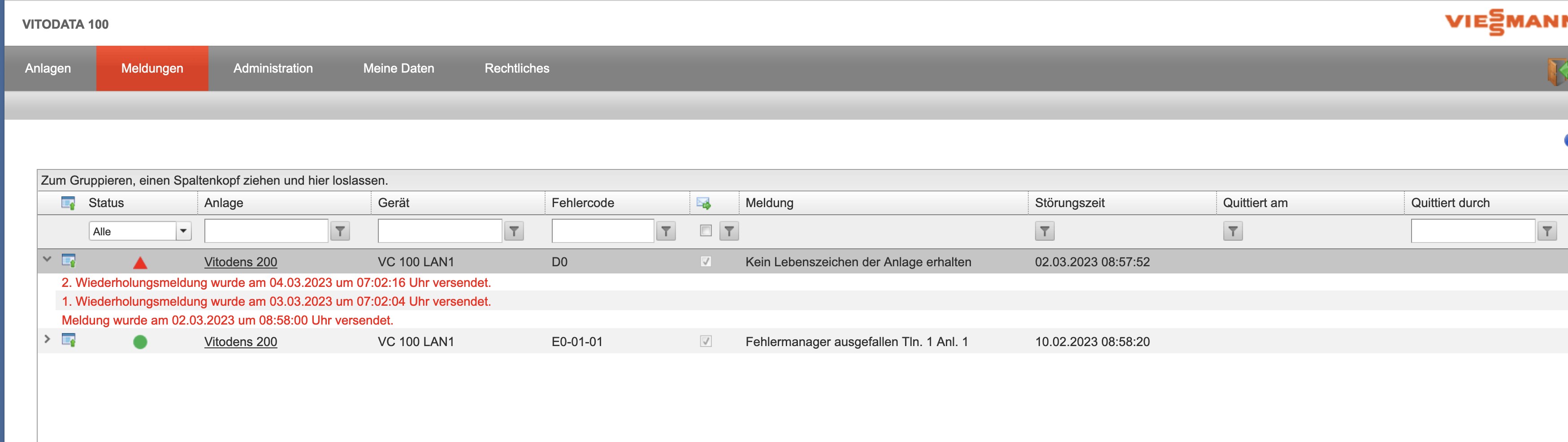

Seit Tagen kann ich meine Heizung nicht mehr fernsteuern. Heute ergab sich der Fehler D0. Die beiden Led´s de Vitocom 100 Lan leuchten dauerhaft und völlig normal.

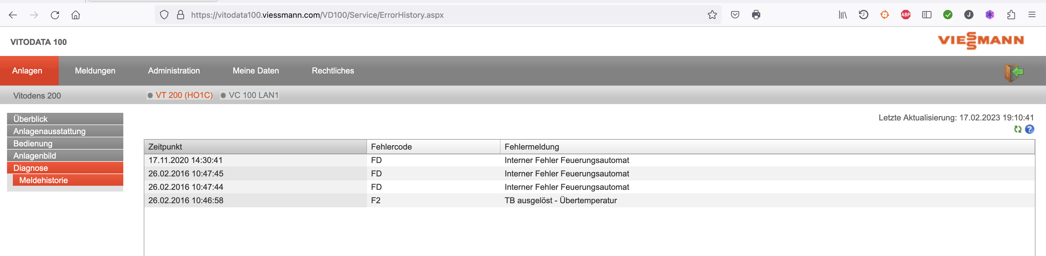

In den letzten Tagen warenfolgende Fehler aufgetreten. (s. Anhang)
Bitte gehen Sie mir einen Tip, wie ich die Anlage wieder in Betrieb nehmen (fernsteuern) kann.
