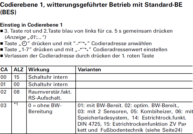

nach Abgleich der Herstellnummer handelt es sich hier um einen Umlaufwasserheizer mit nebenstehenden Speicher. Der besitzt von Grund auf keinen Auslaufsensor, daher habe ich richtig vermutet, dass hier womöglich eine Codieradresse verstellt ist. Das passiert bei diesem Gerätealter sporadisch bei Stromunterbrechungen. In deinem Fall muss die Codieradresse 03 überprüft werden. Vermutlich steht die anstatt auf 02 auf dem Wert 05. Die Vorgehensweise stelle ich dir als Dateianhang zur Verfügung. Sollte das Fehlerbild 18 nochmal auftauchen, muss dein Fachbetrieb den Außenfühler und deren elektrische Anbindung überprüfen.

Hallo Amateur_tb,
