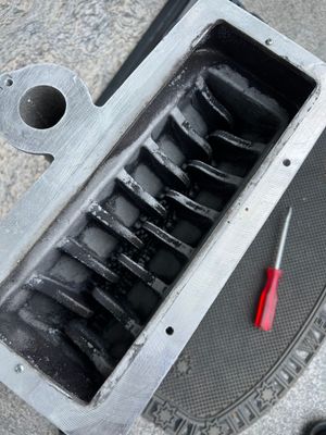

Wenn du etwas prüfen möchtest, dann zuerst die VR20 auf Auslaufspuren. Siehe hier Punkt 2.
Stelle auch Fotos hier rein. Dein VR20- Deckel (der schmale Deckel) sieht schon sehr braun von
innen aus. Da würde ich auch mal die LGM29 wenigstens ansehen und auf grobe Schäden prüfen.
