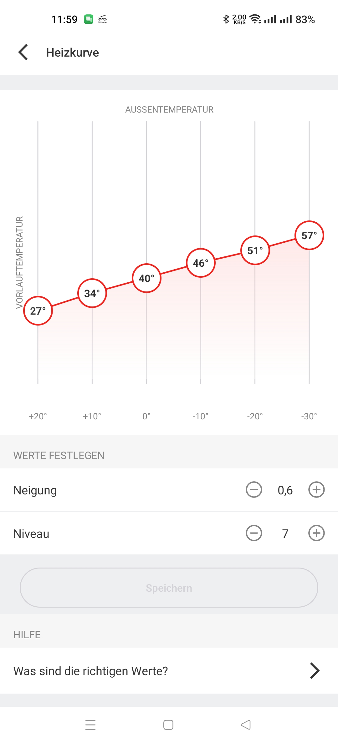

Für beide FBH-Heizkreise stimmt die VL-Temperatur mit den zur Außentemp. eingestellten Heizkennlinien-Werten überein. Soweit so gut.
Beim Heizkörper ist die VL Temperatur Stand jetzt bei 57° obwohl es laut Heizkennlinie auch nur so 42° sein sollten.
Warmwasserbereitung ist aus.
Der Brenner heizt derzeit konstant bei 57° und ich weiß überhaupt nicht warum, wenn doch die maximale VL Temperatur irgendwas um die 42° sein sollte...
Womit kann das zu tun haben?
Ich hänge hier mal die Einstellungen aus der App an.
Da ja alles nächstes Jahr teurer wird, wüsste ich gern, ob hier was falsch läuft. Ggf. ist das auch ein Kesselschutz?
