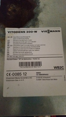

bei meiner Viessmann Vitodens 200 W 19 KW Seriennummer 7424980203182107 erschien lange Zeit der Fehler EB Feurungsautomat.

Da ich eine zweite Vitodens 200 W mit (Plattenwärmetauscher) 26 KW seriennr. 7424988002477197 habe, meinte
ich der soll diese dort ausbauen und in meiner bestehenden verwenden. Dies tat er auch.
