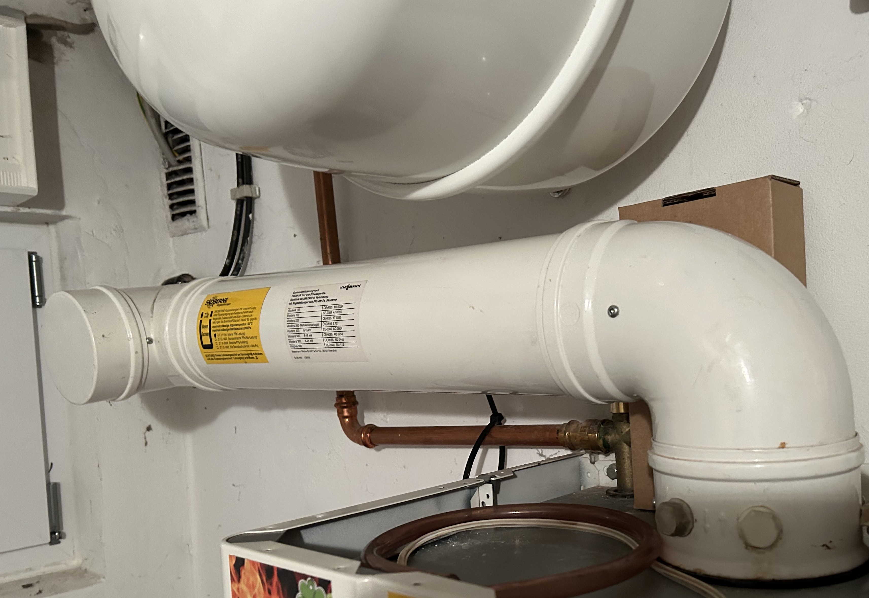

Am Abgasrohr gibt einen abnehmbaren Deckel. Den habe ich abgenommen und dann kommt ein weiteres inneres Kunststoffrohr mit einer weiteren Abdeckung zum Vorschein.
Habe diese abgenommen und im inneren Kunstoffrohr befand sich Waaser. Ist wohl, denke ich, Kondenswasser. Oder ist das nicht normal?
Wo finde ich diese Dichtungsgummis im Abgasrohr? Diese zu tauschen sollte doch nicht so aufwendig sein?
Du müsstest hier nur die Rohre auseinanderziehen. Dann siehst die Gummis. Aussen hast ja den Luftspalt. Das innere Kunststoffrohr ist das eigentliche Abgasrohr. Während des Betriebes muss dass unbedingt verschlossen werden, sonst fluten dir die Abgase den ganzen Keller. Den äusseren Deckel kannst gefahrlos abnehmen.
Kann auch an der Perspektive liegen, es wirkt aber so, als hätte das Abgasrohr Gegengefälle?
Und ja, im Abgasrohr kann sich durchaus Kondenswasser befinden. Nur der Luftspalt muss trocken sein.

Ja, dass Rohr ist schief so ca. 5 Grad. Steigt gegen die Wand auf. So sammelt sich beim Verschluss schön das Wasser.

Und immerhin Gefälle drin. Etwas hoch, weil eher so 2-3% üblich sind, aber soviel Wasser staut sich da nicht, dass es Probleme mit dem Abgas geben könnte. Die ständige Einwirkung auf den Dichtgummi darf man aber mit  Argwohn betrachten.
