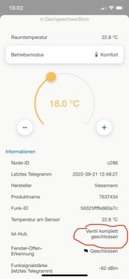

Hallo, wo kann man die Meldung über den Grad der Ventilöffnung auslesen ?
Dann ist tink dein Ansprechpartner.
Wenn du Fragen ein anderes Thema betreffend hast, erstelle dazu bitte einen separaten Beitrag.
Hallo Joergass,
Du kannst den Öffnungsgrad der Ventile in der Vicare oder Wibutler App sehen. Du gehst in die Einstellungen bzw. den Raum und wählst die Komponente aus. Dann kannst Du alle wichtigen Parameter sehen. Unter anderem den Öffnungsgrad .
Gruss Helmut
Beispiel Wibutler
