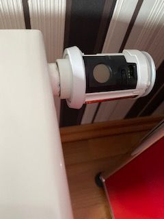

In den letzten kühlen Tagen ist unsere Heizung in den Heizmodus gegangen. Dabei habe ich festgestellt, dass die neu installierten Vicare Heizkörperthermostate trotz "Ventil vollständig geschlossen"-Meldung das Ventil nicht ganz schließen. Die Heizkörper wird in einem schmalen oberen Bereich noch leicht warm. Ich habe M30-Ventile in den Heizkörpern und den entsprechenden Adapter eingesetzt. Offensichtlich reicht der Stöselweg des Thermostaten nicht aus, um eine vollständige Schließung zu erreichen. Es kann sich nur um 1-2mm handel. Was kann ich machen, mum das Problem zu lösen.

ich muss mich heute nochmals an den Viessmann-Support wenden. Ich habe mit meinem Heizungsfachmann versucht eine Lösung zu finden. Leider war dies nicht möglich. Er hat auch festgestellt, dass die Vicare Thermostate mit dem richtigen mitgelieferten Adapter moniert sind. Die Spindel am Thermostaten ist komplett ausgefahren. Die Heizkörperventile (Oventrop 1018080) werden aber nicht vollständig geschlossen, sodass noch relativ viel Wärme erzeugt wird. Die Räume werden trotz geschlossener Ventile zu warm. Der Zustand ist so nicht akzeptabel. Wir haben die Ventile mit einem Standardthermostaten getestet. Damit schließen alle zuverlässig. Gibt es Hinweise, dass die mitgelieferten Adapter eventuell nicht zu diesen Ventiltyp passen?

das Problem habe ich nun doch lösen können. Um andere User nicht zu irritieren, hier die Lösung. Wie so oft im Leben, macht man die meisten Fehler selbst. So ist es auch in diesem Fall. Trotz des Vier Augen Prinzips hat mein Heizungsspezi und ich nicht gemerkt, dass der Adapter doch nicht der richtige war. Nach Durchsicht der mitgelieferten Adapter habe ich schlussendlich den richtigen gefunden. Er ist etwas schmaler und hat eine größere Innenbohrung. Damit kommt der Thermostat näher an das Ventil und kann die Spindel vollständig bewegen.
