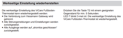

Nach Rückmeldung unserer Entwickler sollte das Fußbodenthermostat mal abgemeldet, auf Werkseinstellung zurückgesetzt und dann neu angelernt werden.
Den Werksauslieferungszustand kannst du wie folgt herstellen.
Ich schlage vor, dass du dich dabei ggf. durch deinen Fachbetrieb vor Ort unterstützen lässt.
Hallo @CustomerCareBen
das funktioniert leider nicht. Mit T2 stimmt etwas nicht. Da kann ich mit einer Büroklammer drücken, aber hinter der Öffnung "ist nichts". Bei T1 ist ein Kontakt, da klickt es auch wenn man den drückt. Ist einfach zu finden.
Aber bei T2 ist es als wenn man gegen eine "Wand" drückt, also da scheint kein Kontakt zu sein. Sehr seltsam, habe aber alles versucht, aber keine Chance da etwas zu drücken.
Eine andere Möglichkeit des Reset gibt es sicher nicht, oder? Was soll ich tun, Installateur anrufen, dass der es austauscht?
Der Reset erfolgt über T2, wie in den Unterlagen beschrieben.
Ggf. solltest du dich zwecks Reklamation mal an deinen Fachbetrieb wenden, über welchen du das Fußbodenthermostat erworben hast.
