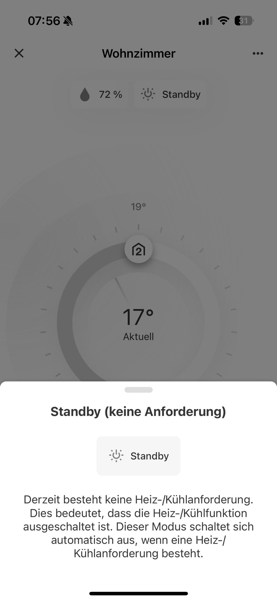

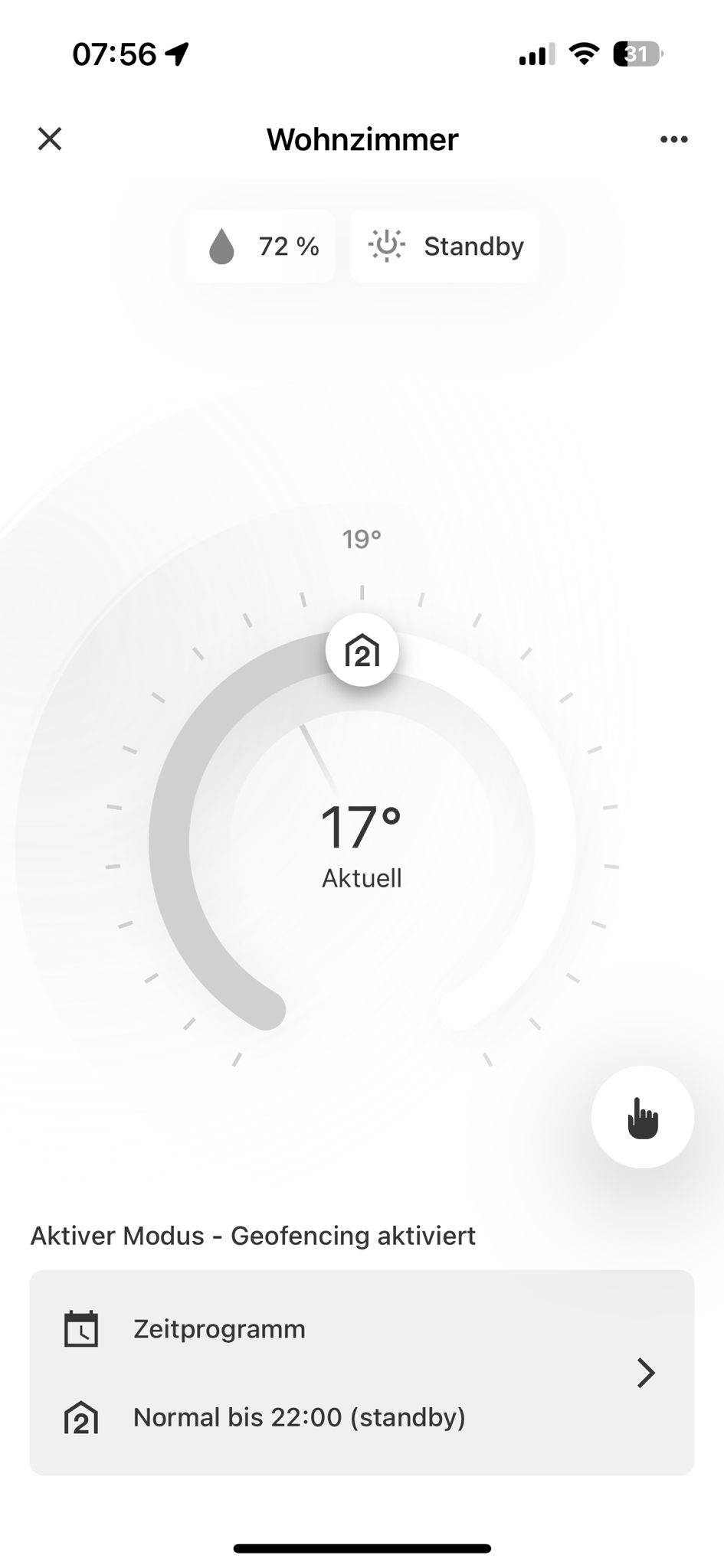

Guten Tag!
Ich habe das Problem, dass mehrere Räume im Standby sind, obwohl sie laut Zeitprogramm auf Normal hochheizen müssten. Hier spezifisch geht es um das Wohnzimmer (siehe screenshots). Heute Morgen hatte ich das gleiche Problem im Bad. Gibt es hierfür eine Lösung? Seriennummer der Vitoconnect ist  7637415015397200.

Hallo Mechielsen,
laut unserem System regelt die Anlage korrekt, in den Räumen, die kälter sind, als sie sein sollten, sind die Ventile geöffnet, in zu warmen Räumen geschlossen.
Hat sich an der Anzeige in der App etwas geändert?
Hallo Chris,
irgendwann hat das Badezimmer angefangen zu heizen. Die Heizung soll aber laut Programmierung bereits um 6:00 auf 20° eingeschaltet werden. Um 7:10 Uhr war das Badezimmer aber nur 17°. Die App hat angezeigt, dass nicht geheizt wird, der Heizkörper war auch kalt.
