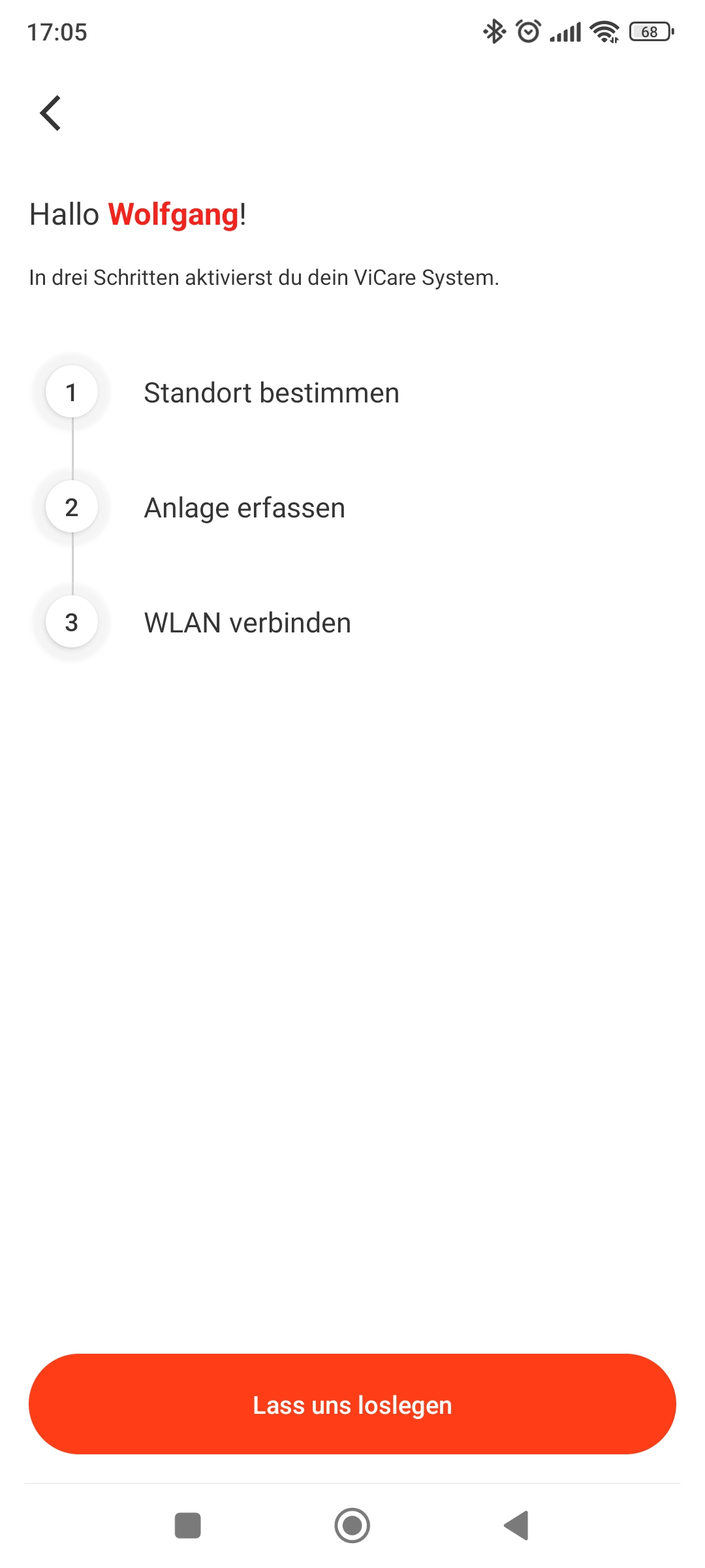

  • Handy lässt sich seit Update im April nicht mehr mit Heizungsanlage verbinden. Siehe Screenshot.Muss vom Service höchstwahrscheinlich zurückgesetzt werden. Entsprechende E-Mails werden jedoch nicht beantwortet
Du musst dich mit der E-Mailadresse in die ViCare einloggen, worüber du ursprünglich deine Anlage auch registriert hast.

von was für einem Screenshot sprichst du denn?

Vielen Dank Benjamin, das war der Fehler.
