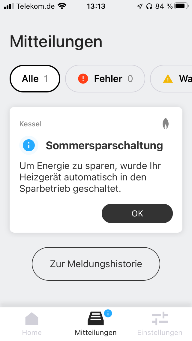

Wenn im Modus Heizung + WW die automatische Sommersparschaltung (Parameter 1395.1) aktiv wird (weil die AT 1°C über dem eingestellten Wert liegt), dann sendet ViCare zwar eine Meldung, dass die Anlage im Sommersparbetrieb arbeitet, gleichzeitig behauptet ViCare, dass die Heizung jetzt im 'Reduzierten Betrieb' arbeitet (d.h. die dafür eingestellte Temperatur wird angezeigt), was ziemlich verwirrend ist, denn sie arbeitet ja dann im 'Nur WW-Modus'. Hab ich was falsch eingestellt (Vitodens 300-W-B3HG)?

könntest du bitte mal einen Screenshot deiner Ansicht posten?
Hier ein aktueller Screenshot von eben: es kommt die Meldung, dass die Sommersparschaltung aktiv ist (Bild 1), gleichzeitig wird im HK1 die eingestellte reduzierte Raumtemperatur angezeigt (Bild 2), was zumindest für mich sehr verwirrend ist 😏.

Das Problem liegt also m.M. nach an der Quelle (Vitodens 300-W-B3HG).
In der Betriebsart "Heizung/ Warmwasser" wird durch die Sommersparschaltung ja nicht direkt auf "nur Warmwasser" umgeschaltet. Es wird also nicht falsch angezeigt.
Funktionell entspricht die Sommersparschaltung dem Modus Nur-WW (der Heizbetrieb wird nämlich komplett deaktiviert) und nicht dem Modus Reduzierter Heizbetrieb (es wird nämlich nix beheizt). Aber was solls, da es nur mich stört, muß/kann ich damit leben 😉.
