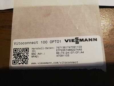

Hallo, ich hatte Ihnen doch mitgeteilt, dass ich kein Spezialist in solchen Sachen bin. Mein Arbeitsleben bestand aus anderen Tätigkeiten, auch hatte ich Ihnen mitgeteilt, dass ich Ihre Anweisungen ohne Erfolg ausgeführt habe. Ich versuche mal meine Probleme bei der Ausführung beim zurücksetzen der Netzwerkeinstellungen zu erklären. Pkt.1 Reset Taste drücken bis LED gelb blitzt verstehe ich noch. Pkt 2 Smartphone mit dem internen WLAN der Vitoconnect 100 verbinden verstehe ich nicht, wo und wie finde ich dieses interne WLAN, WLAN -SSID und WPA2-Passwort siehe Aufkleber an der Vitoconnect. Hier finde ich nur das WPA2-Passwort. Ich finde auf dem Aufkleber nur Herstellerdaten, ID-Nummer und das WPA2 Passwort. Selbst wenn ich die vorhandenen Daten eingebe habe ich keine Möglichkeit die abzusenden. Für mein Unwissen bitte ich um Nachsicht, wenn Sie noch einen Großvater in meinem Alter haben können Sie sicher mein Problem verstehen. Vielen Dank für ihre Hilfe
Man muss kein Spezialist sein, um eine Anweisung Schritt für Schritt zu befolgen.
Ich schlage vor, dass du dich hierbei durch deinen Heizungsfachbetrieb vor Ort unterstützen lässt.
