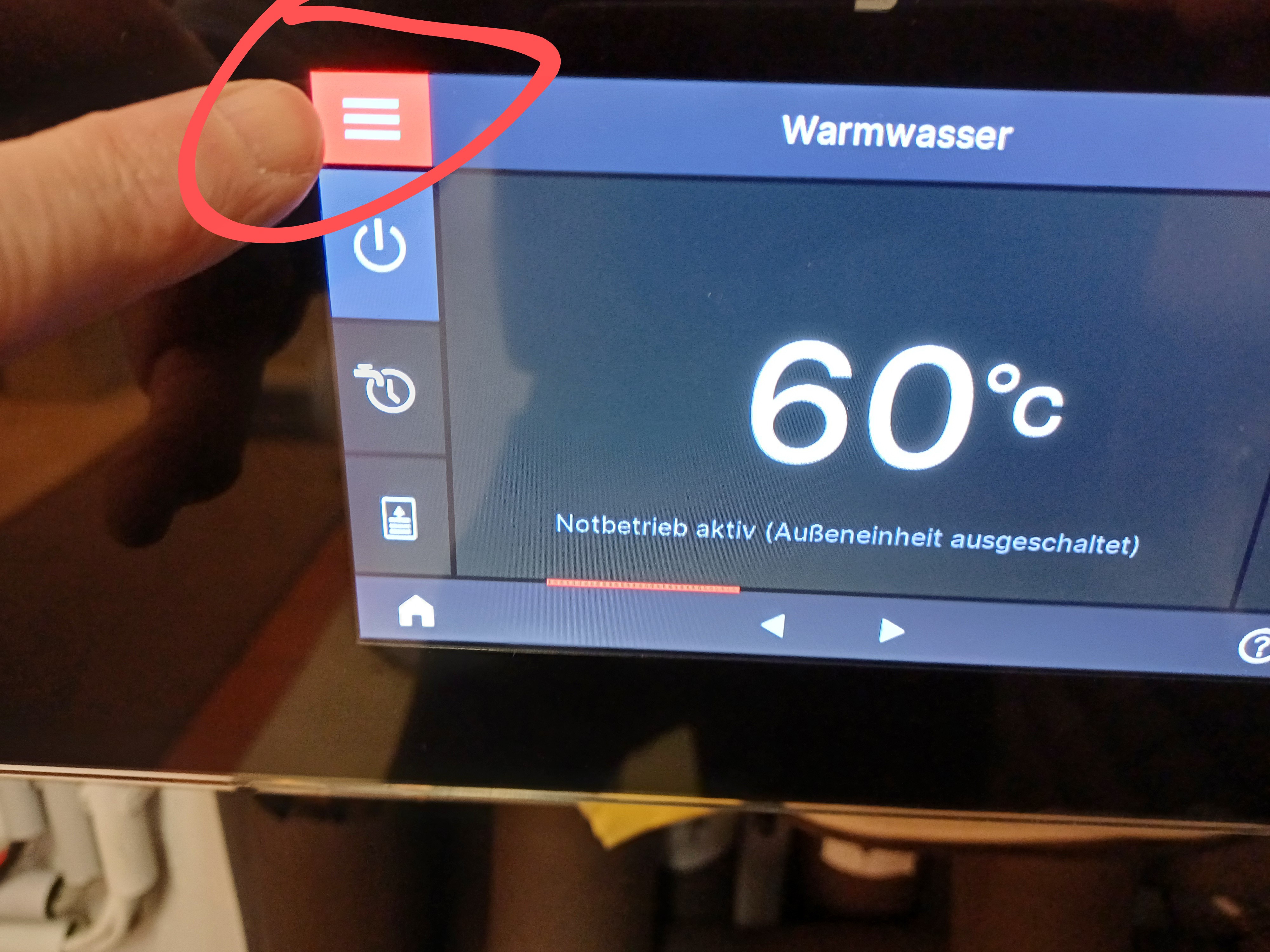

ich möchte meine ViCare App am Handy mit dem Viessmann Vitocal 250-A -Innengerät mit der S/N: 7736172157457222 verbinden.
Dabei heißt es: In drei Schritten aktivierst du dein ViCare System.
1. Standort bestimmen OK!
2. Anlage erfassen OK!
3. Netztwerkkonfiguration:
Da heißt es unter 1: "Gehe im Hauptmenü (3 waagerechte Striche) in den Bereich Einstellungen"
Hier komme ich nicht mehr weiter!
Meine Frage dazu: Welches Hauptmenü mit den "3 waagerechten Strichen" ist da gemeint und wo finde ich dies mit den Einstellungen?

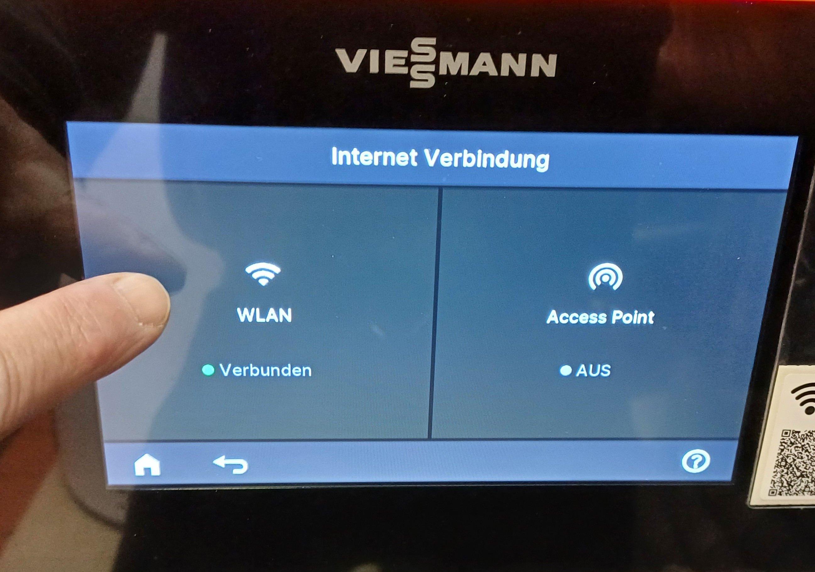

Dann weiter unter 2: Gehe zu Internet und 3: Überprüfe die Einstellungen, um sicherzustellen, dass der Access Point ausgeschaltet ist.
Frage: Wie und wo finde ich das alles?
Am Touchpad der Inneneinheit das WLAN auswählen und das WLAN-Passwort eingeben.

Hallo irkey44,
wie @Andreas_61 schon richtig geschrieben hat, die WLAN- / Internetverbindung stellst du über das Menü der Vitocal her.
Das scheint auch geklappt zu haben, denn laut System ist die Anlage online. Nur leider noch nicht registriert.
Wenn du jetzt die ViCare App startest und den Prozess erneut durchgehst, sollte die Anlage auf deinen Account registriert und über die App steuerbar sein.

Hallo, es hat mit der WLAN-Verbindung geklappt.
Vielen Dank Euch!
