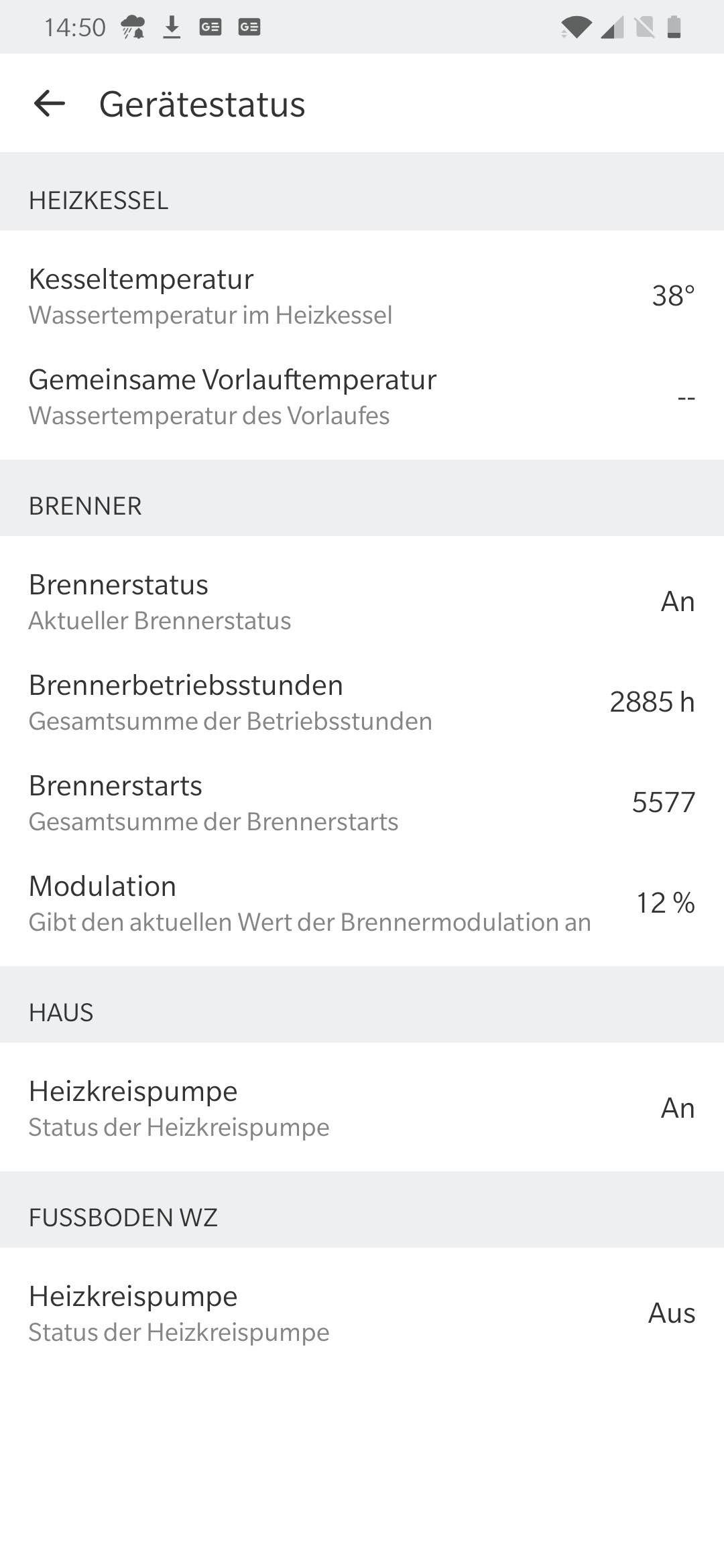

In ViCare wird für meine Vitodens 200-W keine "gemeinsame Vorlauftemperatur" angezeigt.
Woran kann das liegen?
2 Heizkreise
Nur Heizung aktiv
Danke für Tipps
mmiii
1 ANTWORT 1
Es ist keine hydraulische Weiche vorhanden.
Der Fühler in der hydraulischen Weiche würde die gemeinsame Vorlauftemperatur anzeigen
