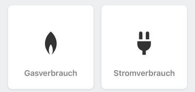

Bei den Optionen in der App finde ich aber nicht die folgenden Optionen (bei einer anderen Anlage sehe ich aber schon die Optionen), es handelt sich um die folgenden Optionen/Kacheln:
  • Gasverbrauch
  • In der Kachel Warmwasser das zugehörige Unterprogramm/Unteroption „Hygieneprogramm“ (gegen Legionellen).
  • Unter „Schnelle Auswahl“ , „Ich benötige Warmwasser“
Da meine Anlage schon einige Jahre in Betrieb ist, wäre es möglich mit einer neueren Firmware der Anlage, die Optionen freizuschalten, bzw. zu aktivieren?
Ich hänge gleich noch ein paar Fotos mit den vermissten Optionen an.

den Gasverbrauch bekommst du nur in Verbindung mit einem Energie-Cockpit angezeigt, welches dein Vitodens leider nicht hat.
Dieses kann auch nicht nachgerüstet werden.
Ein Hygieneprogramm, das kannst du auch der Bedienungsanleitung deines Vitodens entnehmen, gibt es so in der Form nicht.
Es gibt eine Zusatzfunktion für die Trinkwasserbereitung, welche in den zugehörigen Serviceunterlagen beschrieben ist und vom Fachbetrieb eingerichtet werden kann.
Wenn die Regelung deines Vitodens die Funktion "ich möchte Warmwasser" unterstützen würde, würdest du die Funktion unter dem Punkt "Schnelle Auswahl" angezeigt bekommen.
