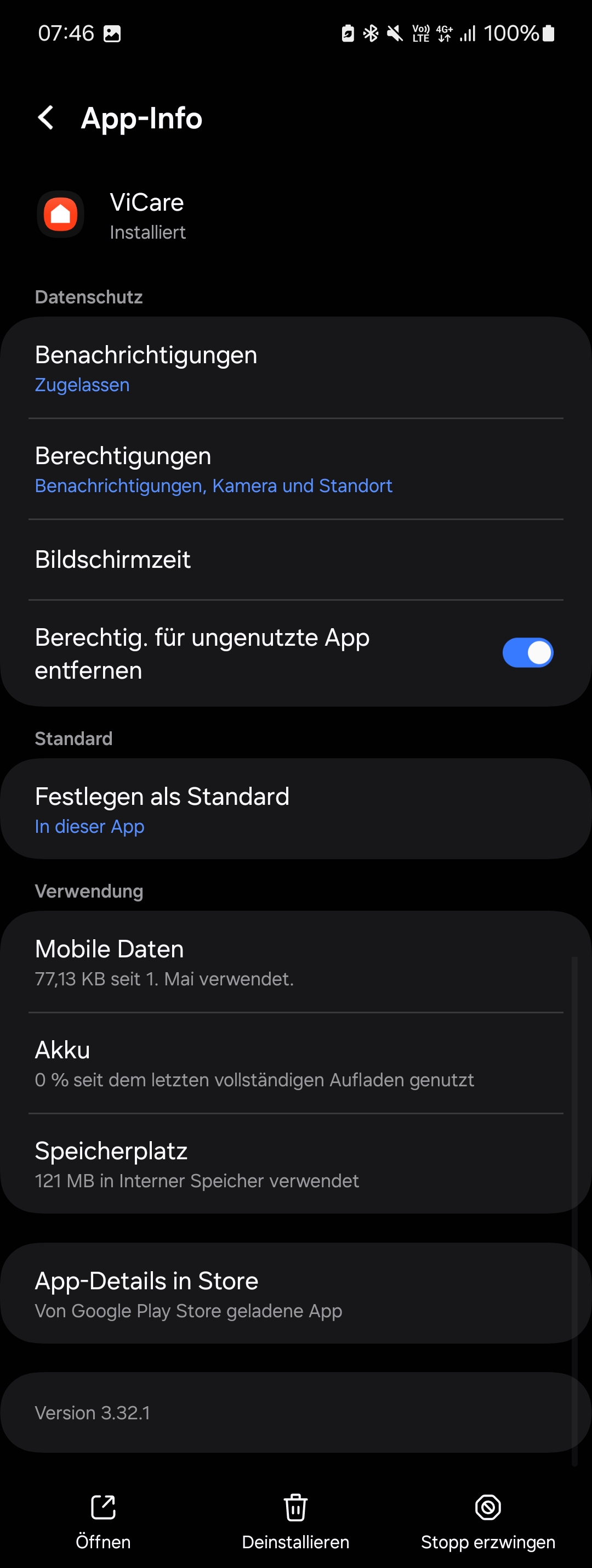

Bei Android findest du die Berechtigungen unter Einstellungen - Apps - ViCare, ich würde mich freuen, wenn du davon einen Screenshot posten könntest.

Hallo Chris,
anbei die Screenshots.
Hi,
meine Einstellungen sehen genau so aus wie bei @FabianRS18 ...
