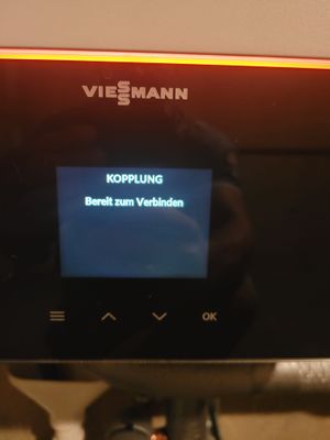

Da diese sicher nicht zur Verfügung stehen, müsstest hier mal die Nummmer des Kommunikationsmoduls posten. Idealerweise ein Foto von der Rückseite der Vitoconnect.
Handelt es sich im ein Integriertes Modul, ein Foto vom Display mit aktiviertem WLAN.

Beide Herstellnummer haben 16 Stellen und beginnen mit 7. Die der Anlage findest du auf dem Typenschild, die des Moduls im Menü unter Menü - Informationen - (Gerätestatus) - WLAN / Internet (bezeichnet als "Herstell-Daten").

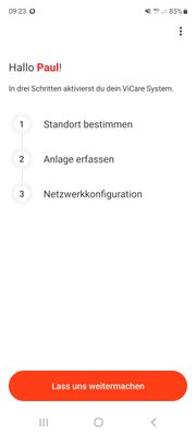

auch das hat, leider wie erwartet, nichts gebracht. Alles wie immer. Handy verbindet sich, die App nicht.
Hier ein paar Screenshots

In der App komme ich nicht zu den Einstellungen. Ich habe nur diese Anzeige:
