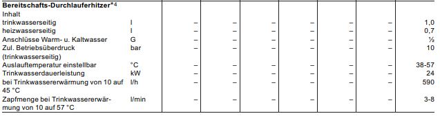

Hallo Kaya,
die Angaben findest du im jeweiligen Datenblatt des Wärmeerzeugers. Hier der Auszug von einem WB3A
Patrick
