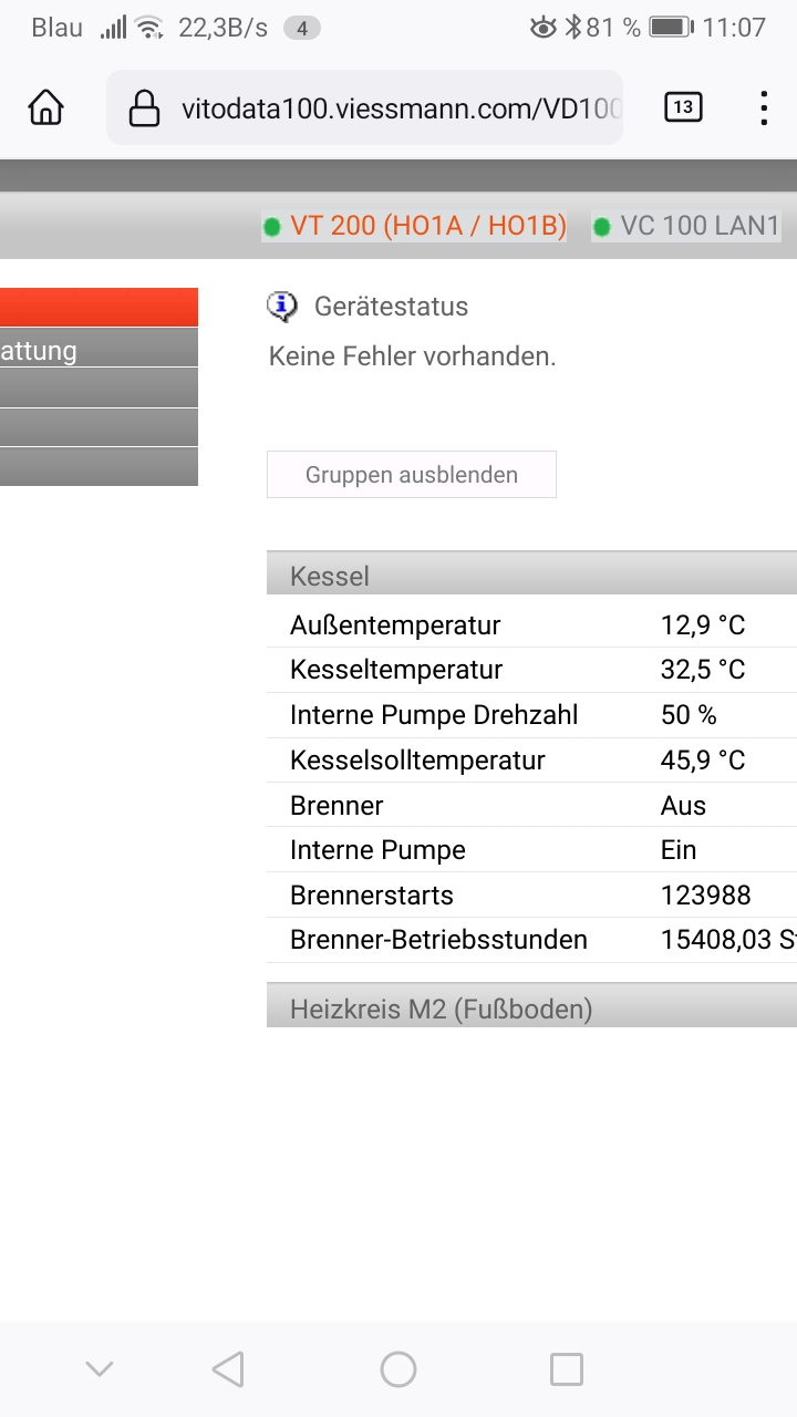

ich möchte den ungefähren Gasverbrauch aus der Brennerstundenangabe (s. Bild) ableiten. Ist es so, daß immer für einen gleichen Brennerstundenzeitraum eine nahezu gleiche Menge an cbm verbraucht wird?

Das klappt leider nicht. Du hast eine modulierende Therme, das heisst, dass der Kessel/Brenner seine Leistung in einem ziemlich breiten Bereich variiert, um möglichst genau die Wärme zu liefern, die gebraucht wird. Dementsprechend schwankt auch der Verbrauch pro Brennerstunde ganz erheblich.
