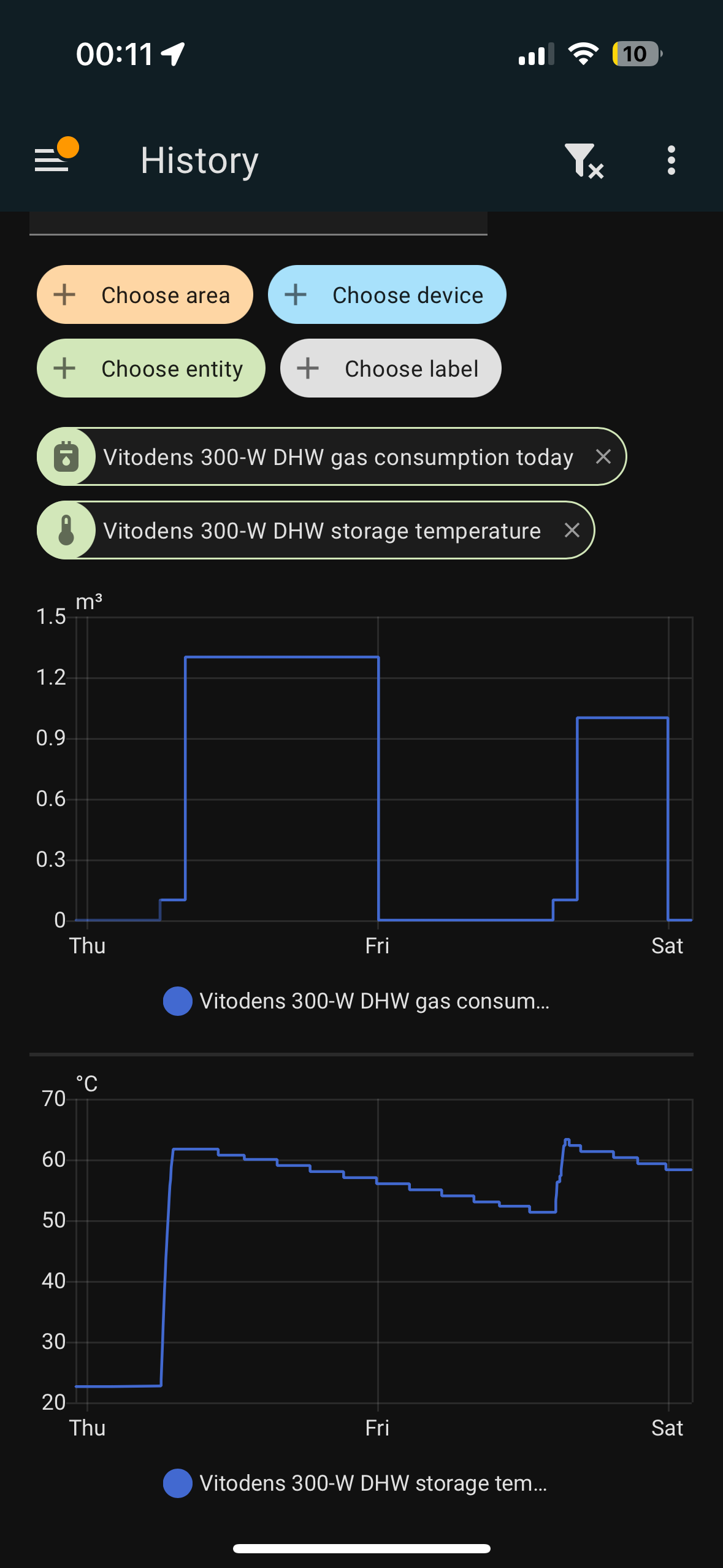

in den Screenshots seht ihr, was ich meine.
Zu sehen sind zwei Aufheizvorgänge.
der erste nach dem Urlaub während dem die Heizung aus war. Das Wasser wird von 23 auf 62 grad erhitzt. (Temperatur so hoch wegen Legionellenprogramm nach Urlaub)
Dafür verbrauch die Heizung 1.3 Kubikmeter (ca 13kWh).
das ist an sich ganz ok. Theoretisch währen ca 9kWh nötig gewesen. Wirkungsgrad etwa 70%.
Das eigentliche Problem tritt aber im Alltag auf. Das erkennt man am zweiten Tag. Es wurde kein Wasser entnommen. Hier wurde von 51.3 auf 63.3 erhitzt. Theoretisch wären dafür  2.8kWh nötig gewesen. Mit Verlusten dann etwa 4kWh.
Tatsächlich verbraucht wurden jedoch 10kWh.
Dieses Verhalten lässt sich im Alltag beobacht.
der tatsächliche Verbrauch ist in etwa doppelt so hoch wie man erwarten würde. Im zweiten Screenshot sieht man den Gasverbrauch und die Temperatur des Speichers. Der Verbrauch ist täglich 2-3 mal so hoch wie man erwarten würde.

Ich habe jetzt bestätigen können, dass es tatsächlich zur Schwerkraftzirkulation kommt.
Im Anhang meine laienhafter plan wie die Heizung aufgebaut ist.
Ich habe probeweiser morgens nach dem Aufheizen das Absperrventil 2 geschlossen und Abends dann wieder geöffnet, damit die Spiecherladung am nächsten morgen wieder funktioniert.
Aus dem Screenshot sieht man eindeutig, wie die Vorlauftemperaturen im Boiler sowie im Kreislauf für die Heizkörper ansteigt sobald ich das Ventil wieder öffne.
Das deutet dann doch darauf hin, dass warmes wasser aus dem Wärmetauscher im Tank zurück läuft. Korrekt?
